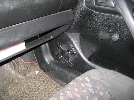

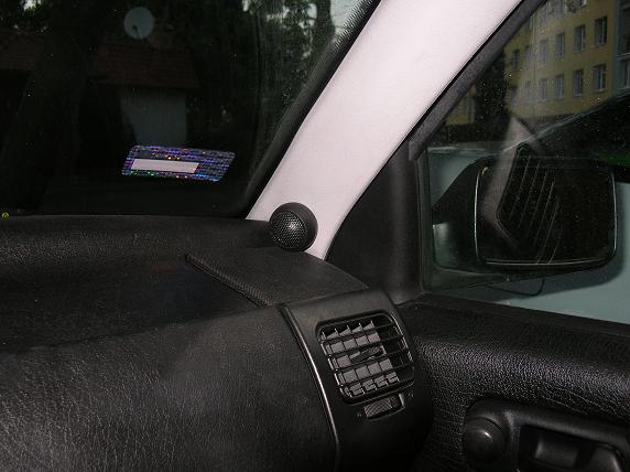

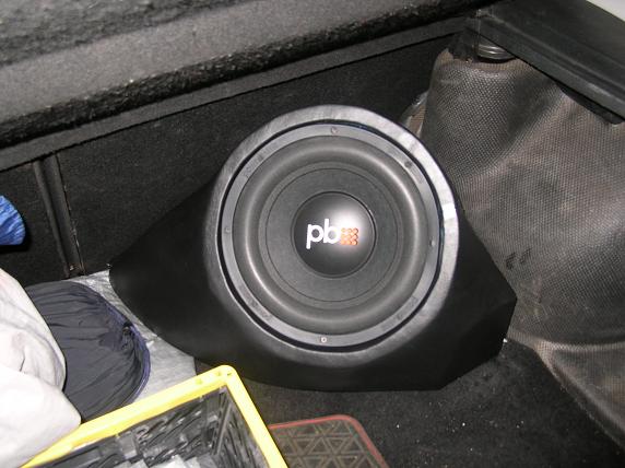

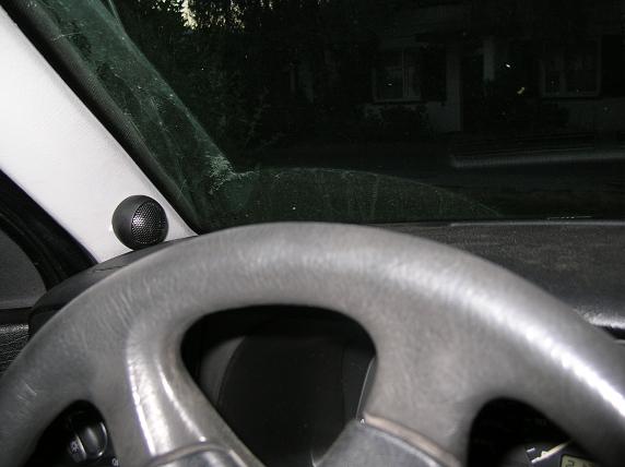

    gaspar13
    lewy gwizdek
    dalsza budowa systemu w VW mk3(zdjęcia)
    .. i prawy kick-bas
    .. a tu prawy gwizdek przyklejony na slupku taśmą dwustronna:
    .. a to "serce" instalacji- pb s-12 w klozecie;]
    zdjęc wzmakom zapomniałem zrobić, ale są schowane pod tylnymi siedzeniami. a radio i zmieniarka- szkoda zdjecia temu robić.
    PS: auto brudne bo jestem studentem i pod akademikiem trudno było by umyć:(
  • #16 5223945
    trance84
    Co chcesz powiedzieć przez to że głośnik jest w Closed???
    Tak się zapytam w czym wogóle jest ten głośnik bo mnie to na obudowe nie wygląda.
    Wiesz wogóle jak wygląda obudowa closed 30l ???
  • #17 5223956
    gaspar13
    obudowa ma 29L i jest wykonana w żywicy epoksydowej i włókna szklanego na szkielecie z MDF. Wytłumiona całkowicie wełną owczą- za samym głośnikiem jest tylko troche przestrzeni wolnej od wytłumienia.
  • #18 5223977
    trance84
    Ciekawe jak to policzyłeś pewnie wody do środka wlaliście? :D:D:D
    Oj studenci studenci.
    Ja byłbym bardziej za standartową obudową dla tego suba czyli coś ala sześcian.
    Co do tego starego wzmaka podłącz go na razie tymczasowo. Napewno ma więcej mocy niż twoje radio które jakie nie kupisz ma tylko 20W na kanał.
    A jakie radio???
    Proponuje Kenwood JVC.
  • #19 5224017
    kuba007
    Poziom 19  
    O Jezu... Co to jest? W co Ty wsadziłeś tego PB??? :) Takiego czegoś jeszcze nie widziałem...
    Weż se zmień tą "obudowę" na coś normalnego, 30L zamkienia z MDFu to koszt ok 100zł i masz pewność, że głośnik ma stabilne gniazdko... A tutaj? to jakiś "sześciokątny owal płaski":)
    ps. Proponuję zainwestować w myjnię i pranie tapicerki ;)

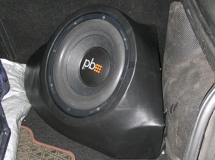

  • #20 5224039
    gaspar13
    obliczyłem stosując "metodę Monte Carlo" dla figury przestrzennej. Obudowy w kształcie sześcianu nie powinno sie stosować, ponieważ występują w takowej fale stojące, ale to pewnie wiesz bo to podstawy. Im bardziej nieregularna obudowa tym lepiej. Obudowa takiego kształtu... 1.zajmuje mało miejsca w bagażniku 2. Wykonałem ja sam- więc frajda 3. Nie chciałem iść na łatwiznę i tworzyć kolejnej skrzynki jakich są tysiące w bagażnikach. Teraz tylko radio.. szukałem oznaczeń w środku żeby wiedzieć jaka to końcówka mocy ale tam żadnych nie ma:/ chciałem wyprowadzić sygnał przed wzmocnieniem i wtedy bez żadnych adapterów podać do wzmaka. Waham się co do wymiany radia z prostego powodu- kradną:/ a na kaseciaka nie polecą
  • #21 5224068
    trance84
    Jak będą mieli to ci całego golfa gwizdą i tyle.
    Co do skrzyni nie syp mi tutaj studenckimi epitetami o falach stojących i innych badziewiach bo od tego jest wytłumienie wewnątrz skrzynki.
    Zobacz sobie subwoofery warte z 12.000zł są prawie idealnym sześcianem.
    I co konstruktor tego suba nie wiedział że sa jakieś odbicia???
    Taka jest zasada i wiele razy mówiono do tego powerbassa 30l closed i finał.
  • #22 5224118
    gaspar13
    .. no i jest tak jak powinno- 29L wytłumienie najlepsze jakie może być wiec trochę zwiększa objętość widzianą przez głośnik
    łączenie obicia jest zakryte czarną taśmą- ale tymczasowo- az klej dobrze złapie
  • #23 5224532
    Maniek_1985
    Co do "prawie idealnych sześcianów"> hehe:)
    to "prawie idealny szczescian" jest najgorszym typem obudowy jaki tylko można zaprojektować. Należy unikać takich konstrukcji gdzie wymiary a b c są prawie identyczne.
    Zaleca się aby obudowy o kształcie prostopadłościanu nie miały jednakowych wymiarów podstawowych. Chodzi o to , aby rezonanse własne obudowy były liczne , lecz słabo sie zaznaczające.
    W praktyce zachowanie takich proporcji nie jest często możliwe ze względu na wymiary głośników lub określone miejsce przeznaczone do ustawienia zestawu głośnikowego. Gdy nie uda sie przyjać optymalnych proporcji, trzeba jednak unikac identycznych wymiarów sąsiadujących z sobą ścianek.
    Pod względem rozkładu rezonansów dobre są obudowy o kształcie nieregularnym, z pochyloną ścianka przednią , stożkową i inne. Są one co prawda trudniejsze do wykonania , co jak widać zniechęca wielu amatorów;)
    trance84 - czy mógłbyś mi zaprezentować jakiś link do takiej obudowy za 12 000PLN chętnie zobaczę te "prawie idealne sześciany"
    Dziękuje! Miłego dnia!
  • #24 5224597
    DJSzmer
    trance84 chyba nie wiesz co mówisz, bądź prowokujesz
  • #25 5224624
    powalla
    Moderator CarAudio
    Chłopaki poczytajcie sobie jakie "fale" są w subie i jakie są ich długości ..........no ,a potem pomyślcie jak taka fala ma się zmieścić w skrzynce ........ takie nieregularności są wskazane w kolumnach głośnikowych gdzie występują fale o mniejszej długości i to właśnie przy ich konstrukcji zaleca się zadbać o "odbicia" ..........w subie to nie ma znaczenia .
    PS: co do tej skrzynki ........na fotkach wygląda na "małą" ....wręcz "za małą" (musi mieć ok 33 L >doliczając głośnik) ......ale fotka czasem "myli" .........najważniejsze ,że "to gra" i kolega jest zadowolony !

  • #27 5225162
    trance84
    Do kolegi Maniek_1985 i DJSzmer pierw trochę internetu potem trochę obycia ze sprzętem a potem trochę dyskujsi.
    Podam tutaj przykład akurat suba do domu ale nie ma to aż takiego wielkiego znaczenia, choć ma bo w domu można wymagać porządnego i czystego grania z porządnym rozstawieniem kolumn przednich przy odległości ich od siebie min 3m a idległości słuchacza od nich ok 1,5-2m i kątem ustawienia ich do słuchacza 45' .
    Sub-a stawiamy w dowolnym miejscu w pokoju bo niskie częstotliwości rozchodzą się po całym pokoju i nie mają kierunku w przeciwieństwie do systemu przedniego.
    http://www.skapiec.pl/site/cat/29/comp/305699
    http://www.skapiec.pl/site/cat/29/comp/93669
    http://www.skapiec.pl/site/cat/29/comp/101977
    http://www.skapiec.pl/site/cat/29/comp/80147
    Tak więc od dzisiaj wkładamy głośniki do byle jakich kształtów obudów byleby tylko miały zalecaną objętość i nie ważne czy mają kształt rogalika banana muszli i innych abstrakcyjnych kształtów bylebybyła wymagana objętość.
    Bzdura.
