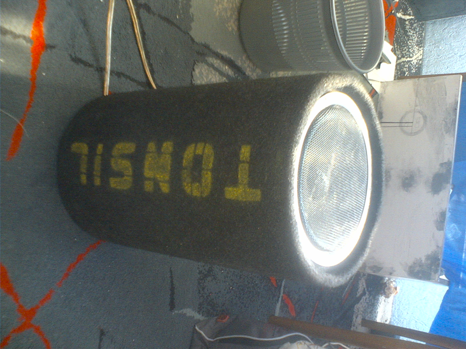

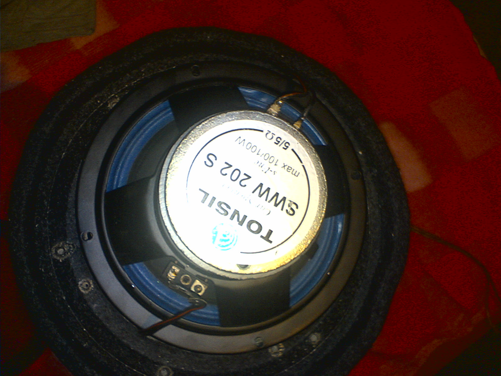

    Witam. Własnie dzisiaj stałem sie posiadaczem tuby z takim oto glosnikiem. Ogolnie to kupilem go przypadkiem na bazarze za 25 zł ( i mam nadzieje ze da sie cos z tego zrobic ... ) Wyglada w miare dobrze. Od srodka takze. Podłaczylem go poki co pod wzmacniacz subwoofera zestawu logitech ( 25 watt :P ) i jakos sobie chasa jedna cewka czy jak to sie tam nazywa ale dzwiek jest dosyc dziwny ( jakby powietrze chcialo sie z pod kopolki wydostac ) czy to wina wzmaczniacz czy moze glosnik jest uszkodzony... Podłaczałem osobno obie cewki i jest to samo. Znalazlem na portalu parametry tego czegos ale nigdy nie robilem suba z dwoma cewkami i chcialbym by ktos uzyczyl mi swojej wiedzy i sluzyl pomoca :)
    Oto one :
    Opornosc cewek 2x5Ω ( tak pisze na magnesie )
    SWW 202 S-line
    Fs= 36 Hz
    użyteczny zakres częstotliwości 80 - 5000 Hz
    Eśr= 85 dB
    QTS= 0,39
    QMS= 3,77
    QES= 0,44
    VAS=40,8 dm3
    Parametry T-S dla połączenia równoległego cewek
    Zamieszczam takze kilka zdjec :)
    sww 202 s Tonsil 20/100
