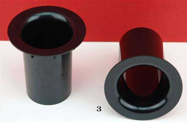

    Witam mam takie kolumny jak new milidtion 80 zamiast oryginalnego gdn 20\50 wsadziłem stx 20\80\8 no i problem tkwi w tym ze ta kolumna jest zamkniętą i mam pytanie czy jakbym z tyłu wstawił tunel bass reflex o takich wymiarach czy bedzie dobrze
    Rura bass-refleks do kolumn głosnikowych
    Wykonana z PVC
    Srednica wewnętrzna 60mm
    Otwór montażowy 84mm
    Długość 110mm

    Ale przeciez ten głośnik stx-a gdn20/80 nie nadaje się do br. Zostaw tak jak jest. Oczywiście możesz dorobić br i najwyżej go później zatkasz jeżeli nie bedzie odpowiednio grał. Jaką pojemność wewnętrzną ma obudowa? Bez litraża obudowy nie jestem w stanie ci powiedzieć czy ten przykładowy br co podałeś sie nadaje.

    niewiem ile litrów oto wymiary 260 x 460 x 210 - Szerokość/Wysokość/Długośc (mm) jak mozecie to obliczcie czy beda te br bo mam je na zbyciu i moze sie nadaja

    Przy takim litrażu i takim BR strojenie wynosi 46,5Hz. Tak więc mozesz wsadzić tego br-a do twojej obudowy i zobaczyć jak to gra.

    tylko gdzie go wsadzic ?????? mysle ze styłu na wysokosci wysokich i srednich tonów
  • #17 5198793
    Jaceksd70
    Wstaw go z tyłu obudowy bo jak bedziesz chciał go zatkać to nie bedzie widoczny.
