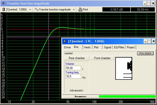

    Proponuje 55L i strojenie 30 Hz czyli bas refleks średnicy 10cm i długi 40cm. Można też później jak by coś było źle skrócić długość otworu o kilka centymetrów np do 35 cm. Będzie większe ciśnienie ale wolniejszy bas i nierówna charakterystyka chociaż ona nie jest aż tak ważna w samochodowych subwooferach.
    Szkoda że nie jest podane Vd objętość wychylenia membrany albo chociaż wychylenie membrany Xmax. Można było by wtedy policzyć wytrzymałość mocową i maksymalne ciśnienie.

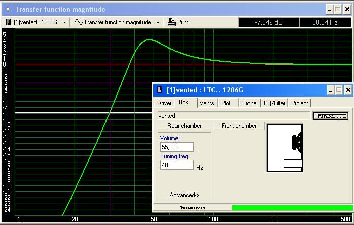

    Nigdzie nie znalazłem żeby ktoś pisał o 40Hz. Chyba że piszecie prywatnie. Wartość strojenia sama w sobie niema większego znaczenia. Chodzi oto by była optymalnie ustawiona jeśli będzie ustawiona tak że w jednym miejscu ra dużo głośniej niż na całej reszcie będzie przesadnie buczeć i straci niskie zejście i bardzo przyciszy najniższe częstotliwości.
  • #16 5203344
  • #17 5203512
    żul
    To na tym obrazku jest fatalne. Widzisz ten garb nad czerwoną kreską tam będzie przesterowanie nierówna głośność. Spójrz tam gdzie przecinają sie dwie białe linie tam jest 30 Hz tam jest spadek o prawie 8dB. Czyli to tak jak by o 200wat słabiej przy maksymalnie podgłośnionym wzmacniaczu. No chyba ze słuchasz lekkiego techno i nie potrzebujesz niskiego zejścia.
    Myślałem że to tak będzie lepiej.
