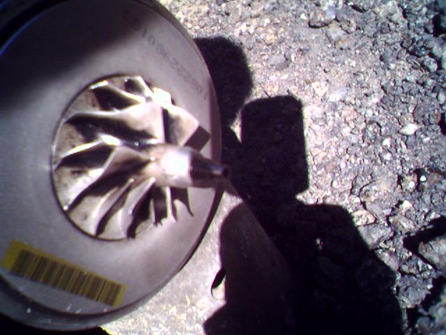

    Witam!
    Nie wiedziałem gdzie to zamieścić :idea:
    Mam dwa pytania jak zdemontować część gorącą turbiny chcę ją oddzielić od tego kawałka łączącego gdzie podpina się olej nie chcę nic na siłę żeby nie urwać pasuje mi wyjąć wirnik i sprawdzić czy nie cieknie tam olej.
    I drugie pytanie jak poznać że turbina jest już wyeksploatowana :?:
    Jak rozebrać turbinę od silnika spalinowego?

    chwyć palcami wirnik i sprawdź czy ma luz większy niż tylko wyczuwalny
    jeśli chcesz sprawdzić czy rzuca olejem to zdejmij rurę od powietrza zapal silnik zbliż rękę do wylotu rury i dodaj gazu
    zimna turbinka będzie dawała drobinkami oleju a jak się rozgrzeje to się pojawi niebieski dym

    Witam. Doktor 5 gdybyś wiedział choć trochę jak działa turbosprężarka to byś jej nie rozbierał. Poczytaj trochę o prędkości obrotowej wirnika i wyważeniu. Co z tego wynika , że zestaw naprawczy do twojej turbiny kosztuje 200 zł.

    doktor, posłuchaj co pisali inni forumowicze, turbinka lubi sobie zakręcić i nawet 300000 tak 300tys obrotów/min jak masz troszkę pojęcia o fizyce to niewyważenie nawet 1g to siła okrutna, wyważa się toto statycznie i dynamicznie i MUSI być dokładnie, sam tego w kuchni nie zrobisz, oddaj do regeneracji koszt około 700zł jak jest tylko uszczelnienie i wymiana turbiny i wentylatora, nierób tego sam jak nie masz oprzyrządowania, sam możesz jedynie oczyścić i usprawnić regulację konta wychylenia łopatek jak jest ozmiennej geometrii, mała uwaga jeszcze poskończonej jeżdzie zawsze pozostam silnik na wolnych obrotach około 1 min aby się turbinka ostudziła inaczej może się zapiec na łożyskowaniu( łozyska slizgowe) bo olej ją jednocześnie chłodzi to łozyskowanie, poszukaj firm się zajmujących turbinami i pogadaj z nimi jak masz wątpliwości co do naszych intencji, 37 lat praktyki w samochodach nauczyło mnie że ludzie lubią sami sobie coś zepsuć, ale ponoć mamy prawo do własnych błędów, pozdrawiam i życzę pięknego świstu turbinki

    Turbinkę daje sie rozebrać. Ale z tymi zardzewiałymi srubami w żeliwie będzie problem.Każda turbinka ma luz na ośce. Ważny jest uszczelniacz. Za tulejką jest odrzutnik oleju. Taka tarczka jak moneta Potem pierścionek jak na tłoku. Ale maleńki jakies 12 mmśrednicy. I on ma uszczelniać. Kiedyś w syrenach stosowali takie uszczelnienie na wale korbowym. Prawda jest taka że turbinka cieknie zawsze od strony ssącej. Ponieważ tam jest podciśnienie i to ono zasysa olej. Natomiast od strony wydechu spaliny wdmuchują olej do wyjscia, i do komory silnika. I wydech nie puszcza oleju. Żeby sprawdzić turbinkę ,wystarczy obejrzeć przewód powietrzny który odprowadza powietrze z turbiny do kolektora ssącego. Jeżeli w środku jest ochlapany olejem. To znaczy że turbinka go puszcza. A jak jeden ci tu pisze podczas pracy może wychodzić nawet niebieski dym. Ale to już szczyt wszystkiego.Można też podmuchać sprężonym powietrzem do wejścia gdzie doprowadzony jest olej Należy przy tym zatkać wyjście. I wtedy słychać czy powietrze mocno syczy ,i gdzie uchodzi.Tym sposobem mozna porównać kilka złomowych turbinek.Wyważanie wirnika turbinki stosuje się gdy potrzeba szlifować ośkę. Sama wymiana tulejek ,i tego uszcelniacza nie wymaga wyważania.Czego sie smiejecie Doktor to jest doktor i napewno ją rozbierze.Jak pielęgnierke na nocnym dyżurze

    Ha obadałem i jest, do czego przyspawać za aluminiową tarczą kryją się śruby, które czymają całą turbinę razem wystarczy odkręcić turbinę od powietrza a tu mam dylemat jak złapać oskę na turbince w części gorącej czy jest do tego jakiś klucz specjalny czy ktoś ma swój patent a nie chcę nic pochopnie robić, bo to jest w brew pozorom bardzo delikatna zabawka

    Tak to wygląda ta część gdzie są podpięte węże od smarowania była zabezpieczona półksiężycami, które odpadły to nie wiem, co teraz robić
    I jak rozebrana w końcu ta turbina ? . "Muszlę" turbiny z obudową łożysk trzymają tylko te półksiężyce i korozja pomiędzy tymi elementami.
    Wystarczy mały młotek i trzeba dobrze opukać. Ma się to rozdzielić.
    Te śruby pourywane wykręcisz później, po rozdzieleniu muszli turbiny z obudową łożysk. Podkreślam że te śruby nie służą do skręcenia obu elementów, a tylko do dociśnięcia tych półksiężyców.
