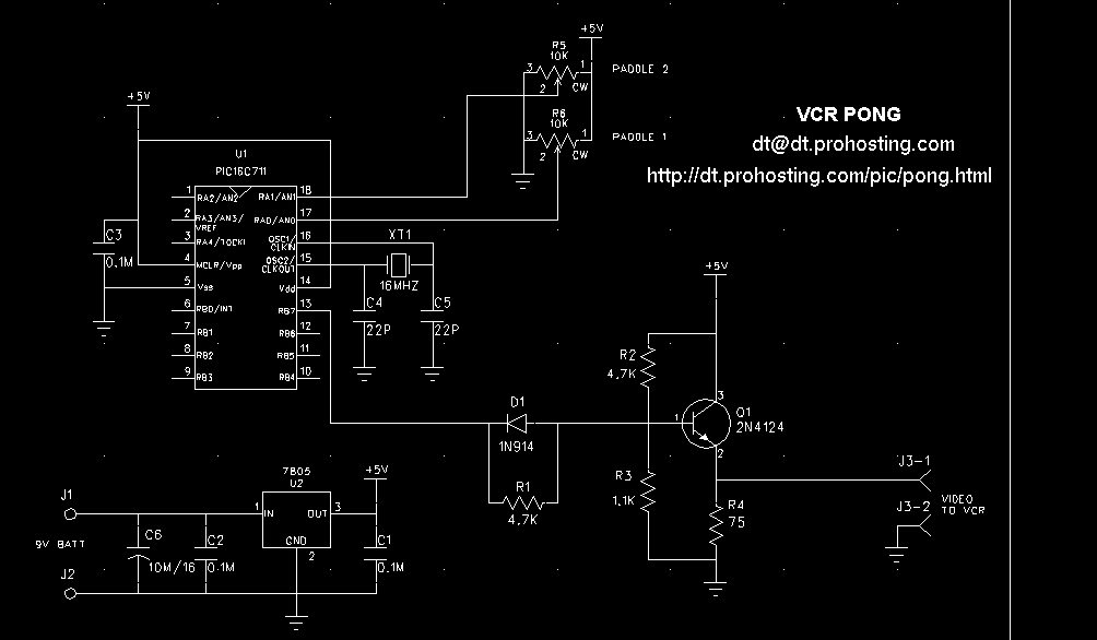

    Przy tym fascynującym i nostalgicznym projekcie jego autor spędził wiele nieprzespanych nocy (oczywiście pracując przy projekcie, a nie grając :)). Założeniem projektu była próba generowania obrazu video przez mikrokontroler PIC, a gra w ping-ponga ze względu na swoją prostotę dobrze się do tego nadawała. Obwód został wykonany do generowania obrazu w standardzie NTSC, więc niezbędne będą przeróbki. Grę podłącza się do wejścia wideo.
    VCR Pong - moj projekt, chemat, opis, źródło,
    Źródło: http://dt.prohosting.com/pic/pong.html
