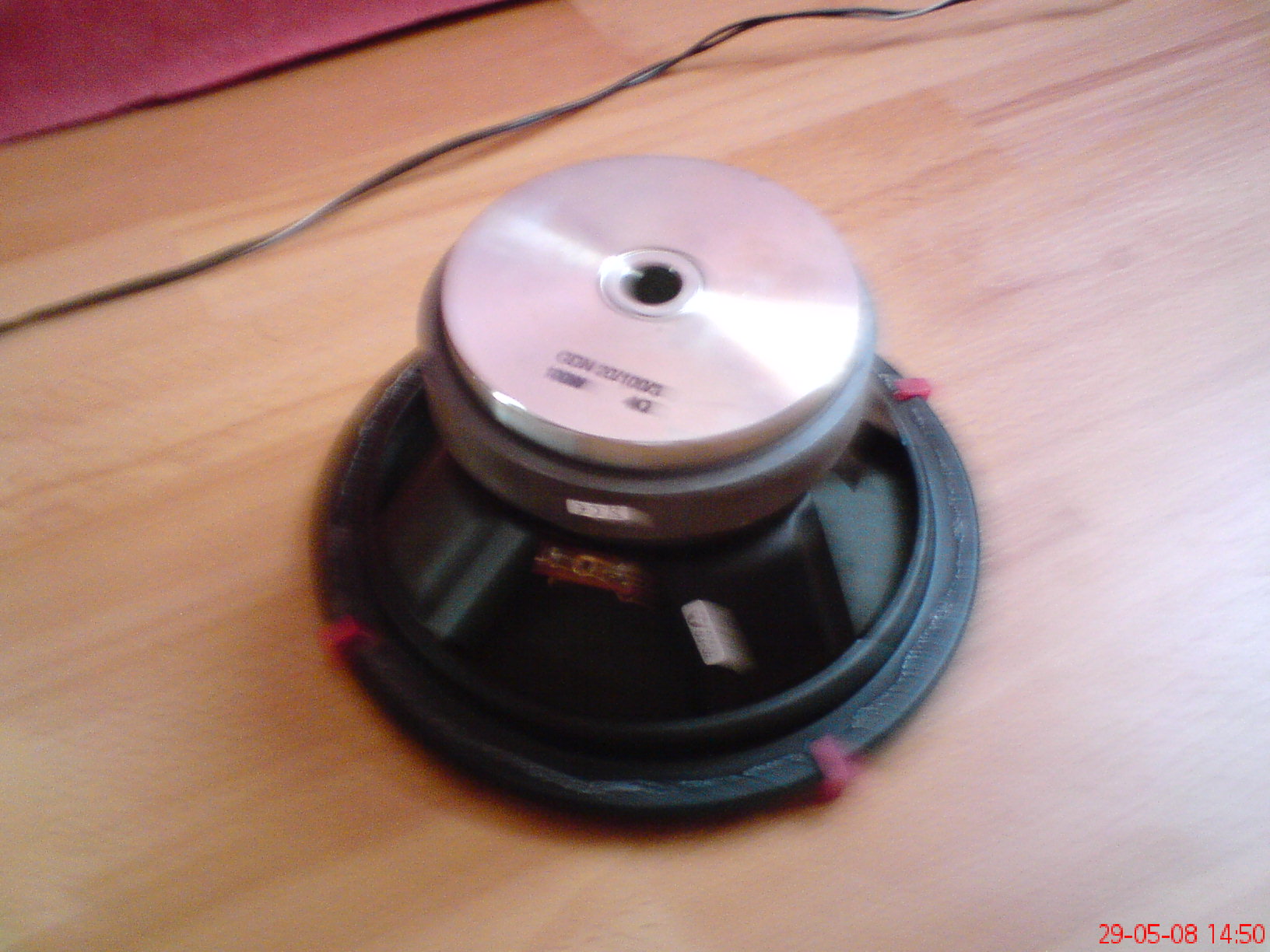

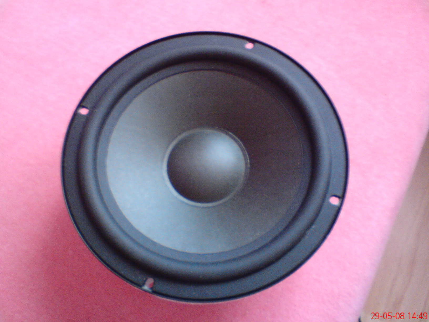

    Dzisiaj mi przyszedł owy glosniki , zamierzam na nim zrobic subwoofer , puki co wiem ze bedzie on w obudowie wentylowanej.
    Moje pytanie. czy ktos by mógł policzyć bude do niego strojenie na 35hz.
    z góry dzieki.

    CHCE kupic wzmacniacz który w pełni wykorzysta możliwości tego glosnika. W jakiej cenie jest ten holton, nie znam sie az tak dobrze na elektronice dlatego wole kupic gotowy wzmacniacz. Ten holton dobrze bedzie kontrolowac 20/100?
    Tymczasowo wsadzilem go do pudala pand pass 4 rzędu i zasilam go technicsem sa ax 710 2x100w.
