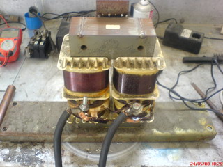

    Ireminator
    Posty: 40
    Ocena: 6
    OK
    Odwinąłem wtórne.
    było po 15 zwojów na rdzeń.
    Wychodzi że około 1 zwój na 1 V przypadał.
    Teraz postaram się zgodnie z podpowiedziami owinąć rdzenie
    jakąś sztabą miedzianą . 200 kwadrat- to będzie solidny kawałek
    płaskownika albo pręta.
    Nie wiem czy uda mi się pozaginać na karkasie takiego potwora :)
    Trafo jak widać na zdjęciu jest dwu rdzeniowy i tu mam pytanie.
    Czy aby ułatwić sobie robotę mogę owinąć oba rdzenie jednocześnie tzn.
    owinąć je jakby były jednym rdzeniem.
    To znacznie ułatwiło by mi pracę.
    Przekładanie płaskownika między rdzeniami będzie kłopotliwe :(

  • #20 5196912
    Wirnick
    Poziom 30  
    Posty: 1774
    Pomógł: 72
    Ocena: 240
    Nie możesz ułatwiać sobie roboty , ale możesz rozhartować płaskownik.

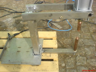

  • #21 5197691
    Ireminator
    Posty: 40
    Ocena: 6
    Czyli muszę nawinąć 3 zwoje na jednym i 3 na drugim :(
    Płaskownik do ogniska i będzie miększy rozumiem , tylko czy tym zabiegiem nie zmienię struktury miedzi i pogorszę jej parametry ?.
    Sterowniki będą dwa.
    Jedna czasówka będzie sterowała zaworem pneumatycznym myślę 2 sek.
    W połowie tego czasu druga czasówka załączy stycznik na jakieś 0.5 sek.
    Pomyślałem o sterowaniu tylko czasem zgrzewu , wiem że bezwładność stycznika jest spora ,ale co tam sprawdzimy zobaczymy.

    Ocena: 757
    Co do czasówek to wystarczy jedna, zgrzewarki z którymi się spotkałem zawsze załączały się po zaciśnięciu szczęk z odpowiednią (regulowaną ) siłą.Zwróć uwagę na końcówki elektrod, powierzchnia zgrzewania nie może być zbyt duża, w tym wypadku myślę że zgrzew nie może mieć średnicy większej jak 5 - 6mm.No i jaki pisał elster trzeba będzie pomyśleć o regulacji prądu.
    Powodzenia.

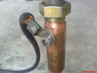

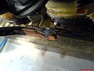

  • #30 5199364
    Ireminator
    Posty: 40
    Ocena: 6
    Nawinąłem po jednym zwoju płaskownika 40X3.
    Nie jest to łatwe i dlatego musiałem połączyć uzwojenia równolegle.
    Nie wiem czy dobrze kombinuję ,ale czy gdy teraz zamienię miejscami mostki na uzwojeniach pierwotnych, to wtórne będzie szeregowo ?
    Pozostała teraz kwestia kabli połączeniowych do elektrod.
    Martwi mnie miejsce połączenia oczka z elektrodą.
    Jak przerobić transformator 100A 24V na zgrzewarkę punktową?
    Nawet jak dam kabel 100 kwadrat to w miejscu styku oczka z prętem będzie dużo mniej :(
    Otworek jest na ósemkę .
    Może wlutować kabel w elektrodę na stałe ?
    Końcówki 120 mm kw. raczej nie znajdę.
