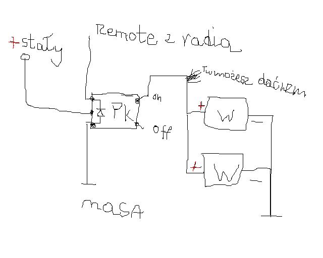

    Witam, chce zamontowac po dwa wiatraczki komputerowe na wzmacniacz. Czy moge to podlaczyc pod kabel remote? Potrzeba tam jakichs kondensatorkow, aby uniknac szumow?
    Jakies rady w tym zakresie?
  • #2 5196639
    wasylwek
    Raczej proponuję użycie przekaźnika wyjście REMOTE z radia może okazać się "niewydolne" prądowo i nie wysteruje Ci prawidłowo ani coolerków ani wzmacniacza. Na szybkiego stworzyłem Ci schemat jak to ma mniej wiecej wyglądać . Mam u siebie podobny patent z tym , że "uzbroiłem" to jeszcze w dodatkową elektronikę z termistorem która załącza układ dopiero po "osiagnięciu" bliżej przeze mnie nieokreślonej :D "krytycznej" temparatury. Pozdrawiam .
    P.S. Większych zakłóceń nie stwierdziłem.
    PK- przekaźnik , W - wiatraczki

    ja troche zielony jestem w elektronice, czarna magia dla mnie, ale poprosze kogos znajacego sie na tym o podpiecie tego wedlug Twojego schematu, dzieki.

    wyjscie remote bedzie wydolne bez problemu

    ok czyli plus pod remote a minus do masy (czyli do minusa na wzmaku) ??
    I reasumujac: duzo otworow wentylacyjnych oprocz tego.. i czym to obic aby zapewnic dobra cyrkulacje powietrza ?
  • #7 5206786
    slavwek.ie
    Poziom 34  
    Wnioskuję że wzmacniacz chcesz zamontować pod podłogą bagażnika, lub w jakieś komorze..
    Skoro tak, to zamontuj 2 wentylatory, z których jeden będzie tłoczył powietrze a drugi wyciągał.
    i tej zasady bym się trzymał, jeśli nie chcesz uniknąć kłopotów.
