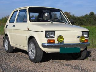

    Witam Wszystkich znawców Car Audio
    Proszę o pomoc w wyborze car audio do Fiata 126p. Od razu zaznaczam, że zależy mi na uzyskaniu bardzo dobrego dźwięku - nie mylić z łomotem subwooferów dla domorosłych nastolatków. A na cały zestaw do mojego malucha zamierzam wydać do 2000zł.
    Zastanawiam się jakie radio (CD+MP3+USB), gdzie je zamontować, aby nikt nie ukradł i nie rzucało się w oczy, jakie głośniki? gdzie je zamontować? Nie chciałbym robić nigdzie żadnych dziur. Zastanawiałem się nad wolno stojącymi na tylnej półce - jedyne jakie znalazłem to Pioneer TS-CX7, TS-X150 lub TS-X200.
    Proszę o pomoc. Aby było wiadomo o jakie autko chodzi - wklejam zdjęcie.

    Za tą kwotę to myślę że można już dosyć ładnie nagłośnić takie autko :) Ale niestety aby to ładnie grało to niestety przeróbki w autku są nie uniknione :( Na początek trzeba by zrobić jakieś ładne panele na drzwi (drzwi wytłumić) w tak przygotowanych miejscach zamontować jakiś zestw odseparowany 16cm np. μ-Dimension EL-6 Comp Na tylną półkę ja bym zrobił zamkniętą obudowę na subwooferek i tu polecę IT mds8 do tego jakiś wzmacniacz np. μ-Glow 4075v.2 Na koniec jakieś radyjko ja dałbym coś z alpine ;)

    Jesli cenisz sobie czysty dźwięk, to niestety bez ingerencji w drzwi nie obejdzie się.. W drzwi bez większego cięcia i wiercenia wpakujesz max 100mm głośniki, więc sam sobie odpowiedz jaki dźwięk uzyskasz na nich.:| Dopiero po zamontowaniu paneli i systemu odseparowanego 165mm będzie mowa o jakimkolwiek czystym graniu.
