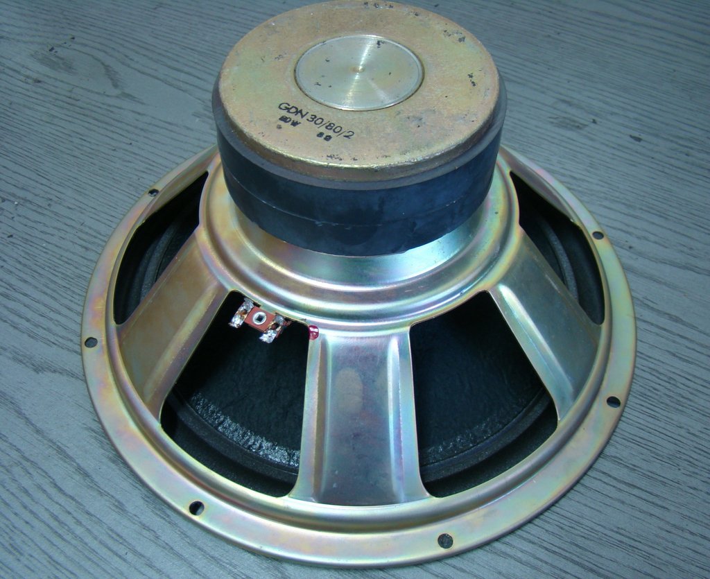

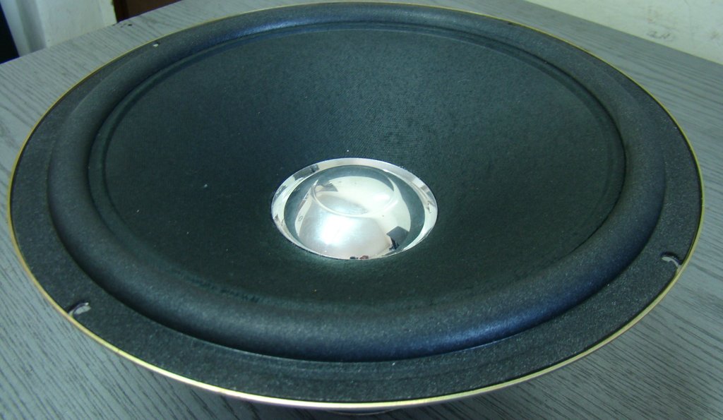

    Ja zawsze regeneruje głośniki tonsila na membranach umifonu.Może są troche droższe od tych chińskich ale głośnik trzyma parametry i jest jak nowy przez kolejne 15lat.Proszę zobaczyć fotki głośnika z membraną umifonu :
