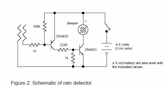

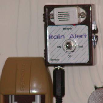

  • Czujnik deszczu
    Dzięki temu czujnikowi będziesz wiedział o zbliżającym się deszczu, gdy spadną już pierwsze krople. Gdy czujnik jest suchy w obwodzie nie płynie prąd, brzęczyk alarmujący o deszczu nie pobiera dużo prądu, więc do zasilania obwodu w zupełności wystarczą 3 baterie AA. W momencie wykrycia deszczu uaktywnia się brzęczyk wydający krótkie sygnały w odstępie ok. 1 sekundy. Poniżej przykładowy sposób montażu. Czujnik umieszczony na otwartym powietrzu jest podłączany do „centralki” przy użyciu kabla od słuchawek.

    bardzo fajne urządzonko.Nie wymaga dużo elementów ani pracy.Chyba się skusze.A obudowę mam identyczną.:D:D:D

    Strasznie 'gęsto' musi padać ten deszcz, żeby te czujnik zadziałał.
    Eee tam nie koniecznie. Jak elektrody będą blisko siebie to jedna kropla wystarczy.
    Podejrzewam, że urządzenie działa jeszcze długo po deszczu.
    Ciekawe jak to reaguję na poranną mgłę/rosę :D (poranny budzik?).
    Jak dla mnie to czujnik w takiej formie jest bez sensu. Jak pada - zakładając, że posiada się okno - to od razu widać i słychać :D.
    Jeżeli czujnik miałby służyć do kontroli jakiegoś urządzenia, to się również nie sprawdzi z powodów, o jakich wyżej pisałem.
    Można go użyc na inny sposób, np jako czujnik zawilgocenia na poddaszu czy na stropie, jeżeli oczywiście dachu coś dolega ;]
    Innych rozwiązań także by się znalazło.

    Hmmm, a czy tam przypadkiem nie wystąpi elektroliza i nie wyżre folii alu ?
    Raczej nie. Przez wodę będzie płynął bardzo mały prąd - taki do otwierania tranzystora. W każdym razie proces będzie zachodził bardzo powoli :)
