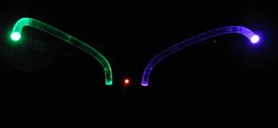

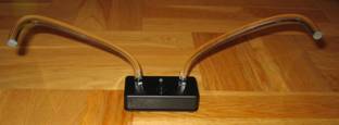

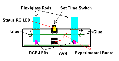

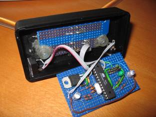

    Tematem tego projektu jest zegar zrobiony z dwóch diod RGB LED. Jak można się spodziewać jedna z diod jest odpowiedzialna za wyświetlanie godziny, a druga minuty, przy pomocy odpowiednich kolorów. Jako, że zdefiniowanych jest 12 kolorów, dokładność zegara wynosi pięć minut. Dokładność można by zwiększyć używając przyciemniania kolorów, co jednak dla ludzkiego oka byłoby trudne do rozróżnienia. Zegar obsługuje mikrokontroler ATMEGA88, bezpośrednio sterujący diodami. Zegar posiada także możliwość synchronizacji czasu (z nadajnikiem z Frankfurtu).

    Słaby projekt, bardzo nie praktyczny i nieprzemyślany dokładność 5 min i synchronizacja z zegarem atomowym to chyba jakiś żart…

    Nie dodam nic nowego jak napiszę, że to słaby projekt. Żeby nie powiedzieć że beznadziejny. Przepraszam autora za tą krytykę ale takie jest forum. Projekt nie podoba mi sie dlatego, że patrząc na ten zegar muszą najpierw zastanawiać jaki dokładnie kolor jest wyświetlony a potem muszę myśleć co no oznacza. Np na zdjęciu nie umiem ocenić czy świeci się kolor niebieski czy fioletowy a z tym wiąże się przecież dokładność. Jeśli już to dołożyłbym tych LED-ów RGB i zrobił z tego wielokolorową lampkę nocną. Można by też nieco zmodyfikować układ żeby codziennie były inne kolory o danej porze. Tak czy owak układ jako zegar jest słaby. Pozdrawiam, redelektron

    Kup sobie kolego listwy RGB LED na allegro i podłącz do tego twojego projekciku ;) Daj to wszystko za mebelki i będziesz miał fajny bajerek, o każdej godzinie inny kolor podświetlania. Dodaj może też jakiegoś "IF" by świeciło tylko np:. "od 20 do 6" w końcu trzeba oszczędzać energie elektryczną :) Projekt ciekawy, ale w takim wykonaniu niepraktyczny zbytnio. Na "czasoodmierzacz" się to nie nadaje ;)

    A mnie się pomysł podoba ale rozwiązał bym to inaczej - cztery diody RGB na każdą cyfrę godziny i minuty + 5. dioda biała dla porównania (żeby było wiadomo w ciemności dokładnie jaki kolor). Kolory natomiast skorelowane z kodem paskowym rezystorów - to albo znamy albo pomogłoby w nauczeniu :).

    Jest to bardzo oryginalny projekt. Jak zawsze można go było zrealizować na nieskończenie wiele innych sposobów, na przykład jak proponują moi przedmówcy. Szczególnie podobałoby mi się połączenie kolejności wyświetlania godzin z kodem kolorowych pasków stosowanym na rezystorach (byłby to zegar dla prawdziwego elektronika). Jeżeli natomiast chodzi o czytelność zegara, to nie wydaję mi się, żeby był on mniej czytelny niż wynalazki w rodzaju 'zegar predatora'.
    Brawo autorowi za pomysł. Daltoniści nie muszą go używać.

    Bardziej chodzi o dokładność a nie czytelność...
