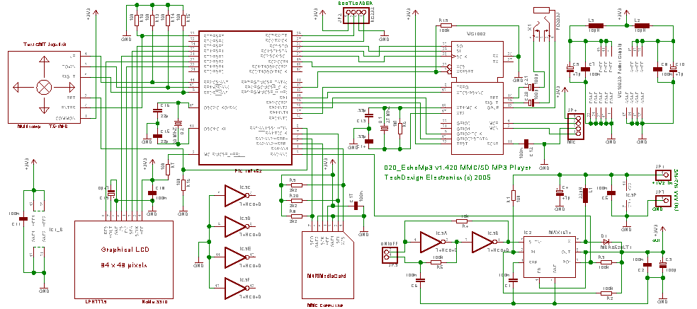

    Oto miły dla oka i interesujący projekt odtwarzacza MP3. Pomimo niewielkich rozmiarów posiada on szereg przydatnych funkcji:
    - obsługa kard SD/MMC do 4GB w formacie FAT16
    - zasilanie jednym akumulatorkiem AAA Ni-MH
    - Dobra jakość dźwięku do 256 kBps przy częstotliwości 44.1 kHz.
    - Wyświetlacz Nokia 3310 ze zmiennym kontrastem
    - Losowe odtwarzanie utworów
    - Kontrola głośności, pausa, omiń itp - wszystko obsługiwane przez mały jostick
    - możliwość aktualizacji programu przez RS232 bootloader
    Całość zbudowana na PIC18LF452 z dekoderem mp3 VS1001K. Szczegóły a stronie projektu.

    Ciekawa konstrukcja aczkolwiek dosyć duża - leciwy już Yampp 7 składa się z podobnych komponentów a jest wyraźnie mniejszy. No i w wersji z kartą SD/MMC nic nie wystaje poza obudowę :P

    Super sprawa. Problem kartu wystającej może da się rozwiązać wkładając zdemontowane gniazdo z jakiegoś np: radia samochodowego gdzie karta się chowa całkowicie i zatrzaskuje jak w aparatach fotograficznych?? Klik paznokciem i wychodzi z powrotem.
  • #6 5201622
    ciapciok
    Albo poprostu zastosować mniejszą kartę mmc, taką z adapterem.

    A teraz do rzeczy - orientujecie się gdzie i za ile można dostać VS1001K? Z tego co szukałem to w Polsce raczej będzie ciężko no a zagranicznych sklepów nieznam. Tak więc będe wdzięczny za wszelkie info.

    no i wlasnie dlatego wszyscy czekaja na jakis konkretny projekt (koniecznie latwy do zrobienia! <: ), w ktorym odtwarzaniem mp3 zajmowac bedzie sie ARM [;
    o wiele nowoczesniejszymi, lepszymi, tanszymi i bardziej dostepnymi ukladami sa kostki od ST - STA013 i STA015 - ta pierwsza nawet na stanie w TME - kto pierwszy ten lepszy, tylko jedna sztuka <:
    Układ ten jest do kupienia w firmie Softcom z Gdańska:
    www.softcom.gda.pl/yampp/
    Cena jednak "nieco" nieadekwatna do aktualnego kursu Euro więc polecam zakup bezpośrednio od producenta: www.vlsi.fi lub ewentualnie ze sklepu internetowego www.jelu.se :)
