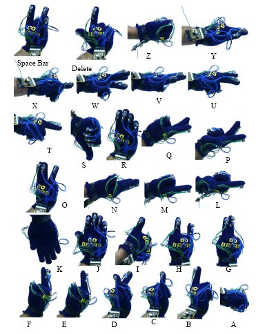

    Elementy SMD dzięki małym rozmiarom idealnie nadają się do budowy takich projektów. oto wirtualna rękawica zaprojektowana przez studentów prof. Krisa Pister'a Uniwersytetu w Kalifornii. pozwala na tłumaczenie ruchów ręki na odpowiadające im litery alfabetu.
    Rękawica wykorzystuje czujniki przyspieszenia firmy Analog Devices ADXL202 (dwukierunkowe) przymocowane na końcu każdego palca i jednym dodatkowym na dłoni. Wszystkie ruchy są rejestrowane przez mikrokontroler AVR, który przesyła wszystkie informacje przez port szeregowy do komputera.
    W komputerze dane obrabiane są przez program mający za zadanie rozpoznać znaki i wykonać określone działania. kod w assemblerze i kod źródłowy w C do komputera dostępne są na stronie źródłowej.

    Jako klawiatura to chyba ciężko użytkować, ale np sterowanie jakiegoś manipulatora? To już chyba bardziej poręczne.

    Tłumacz języka migowego był by z tego niezły.
    Kolega zaproponował idealne zastosowanie tego urządzenia. W połączeniu z przenośnym syntezatorem mowy ogromnie ułatwiło by to porozumiewanie się z osobami głuchoniemymi. Czy istnieją jakiekolwiek tego typu urządzenia tłumaczące/mówiące? Spotkał się może kiedyś ktoś z czymś takim?

    a można by tak takimi rękawicami grać na kompie np.w jakąś strzelaninke (zamiast klawiatury lub jojstyka)?????;-)

    jakiś czasu na to sie napotkałem, był jakiś projekt ale nie mam do tego juz linków, jakieś pół roku temu na to sie napotkałem, ale o projekcie głucho -_- a szkoda, bo na prawdę wykorzystanie mogło by byś wspaniałe ;]
