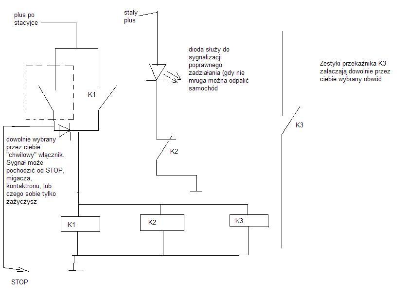

    Potrzebuje zrobic odcięcie z pamięcią. Chodzi o to zeby podac impuls np ze STOP(+) i z guzika chwilowego (-) na przekaźnik. Nie wiem jak to zrobic aby przekaźnik "trzymal" do momentu wyłaczenia zapłonu. Wiem ze kiedys kumpel robil to na 3 przekaznikach a ja sie natyle nieznam aby to rozgryzc.

    Takie "coś" to na jednym, wielostykowym się robi, równolegle z cewką (zasilaną szeregowo przez styki czynne) podajesz impuls sterujący(zabezpieczasz diodą) dodatni i ujemny. Na następnej parze styków realizujesz odcięcie zapłonu. Ale teraz się tak nie robi, jakie auto chcesz zabezpieczyć?

    Aleksander_01 napisał:
    Tu masz schemat czegoś takiego.
    Kolego, ładnie pięknie tylko po załączeniu np ze stopu przekaźnika podtrzymanie będzie również zapalało stop. Trzeba dać diodę zaporowo. No i to jest sterowane jednym impulsem.
  • #8 5202293
    Aleksander_01
    Tych "impulsów" może być ile tylko zechcesz, wyłączniki w szereg i po problemie.
    Do Paweł wawa: masz 100 % racji z tą diodą. Wielostykowy przekaźnik jest droższy od trzech pojedyńczych, a dwa to pytający jest początkującym więc łatwiej będzie mu zrozumieć

    Pawel wawa
    Aleksander_01
    "Tych "impulsów" może być ile tylko zechcesz, wyłączniki w szereg i po problemie. " Tak jasne 100% racji ale kolega chce jeden impuls dodatni a jeden ujemny, u ciebie może być nieskończenie wiele dodatnich.
    Co do ceny to tego aspektu nie brałem pod uwagę.

    Pawel wawa
    Nie podziała.... źle rozpisany przekaźnik pierwszy z lewej, po puszczeniu stop i pozostawieni włączonego ukrytego włącznika nadal będą się świecić światła stop, co spowoduje w niektórych autach wywalenie błędu na desce.
  • #16 5204446
    Aleksander_01
    Przecież ukryty włącznik musi być monostabilny, normalnie rozwarty. Jaki sens miałoby zastosowanie bistabilnego i cały czas pamiętać w jakiej jest pozycji.
