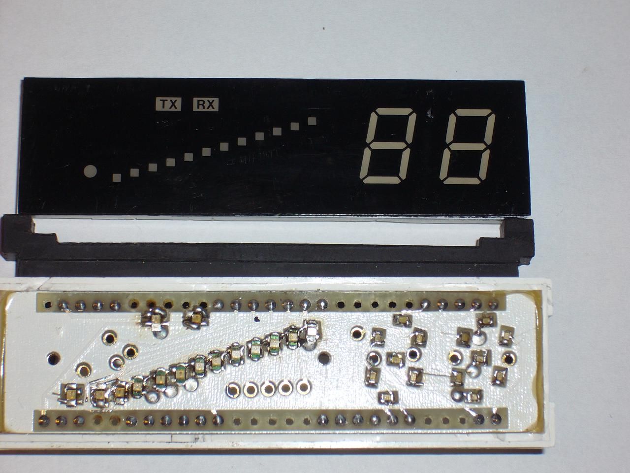

    Wyświetlacze te są zbudowane z mikroskopijnych LEDów umieszczonych na płytce drukowanej, we wnętrzu obudowy z otworami w kształcie cyfr i linijki świetlnej.
    Poniższy rysunek pokazuje budowę wyświetlacza.
    Naprawa wyświetlacza President Herbert
    Najpierw wylutowywujemy cały wyświetlacz, ja użyłem ręcznej odsysarki, a potem jeszcze taśmą sobie pomogłem z bardziej upartymi nóżkami.
    Płytka z ledami jest wklejona w białym plastyku maskującym, ale klej jest na tyle stary że po podważeniu śrubokrętem puszcza. Dodatkowo płytka jest trzymana przez dwa plastikowe bolce w osi płytki, których wierzchołki należy ściąć.
    Stare diody z płytki zdrapałem ostrym nożem. Nowe ledy smd 0805 wlutowałem w ich miejsce. Katodą na większym polu.
    Aby ułatwić sobie pracę przy uruchamianiu można nie zaklejać płytki w swojej obudowie, obudowa radia dobrze trzyma ją na miejscu, a na przyszłość mamy łatwy dostęp do ledów. Tylko trzeba sprawdzić przed przylutowaniem czy wyświetlacz jest w odpowiedniej odległości od płytki.

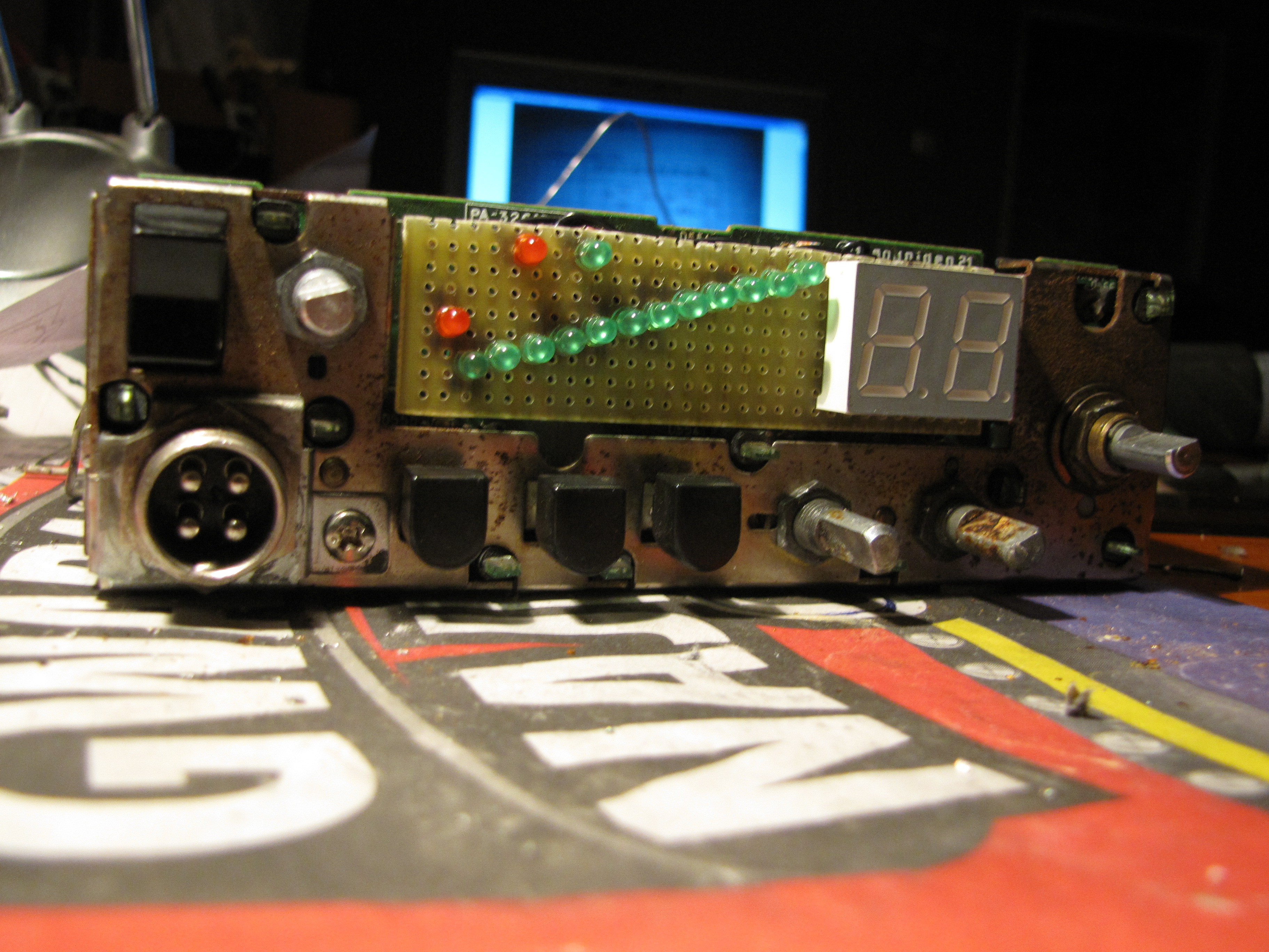

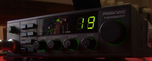

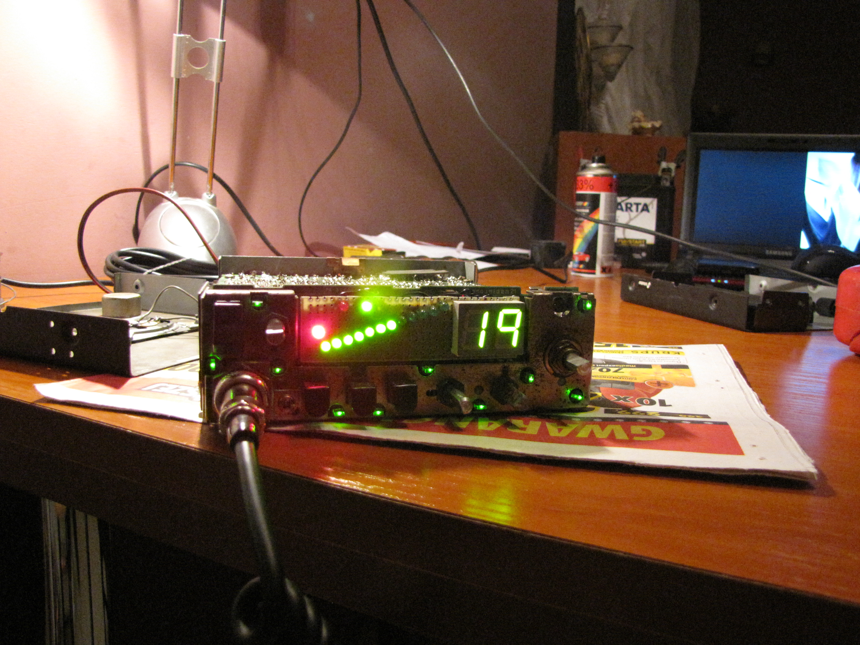

    Jeśli możesz, to daj zdjęcie już gotowego i działającego radia. Dobra adaptacja. :wink:
  • #3 5228019
    t56
    Proszę bardzo,
    Cyferki mają jaśniejsze LEDy niż linijka, po prostu takie maiłem na warsztacie. Ale to te w linijce mają właściwą jasność.

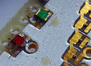

    Wszystkie padły i mrugały jak choinka
    Pin nr. 1 : wspólna katoda - wkaźnik numeru kanału + Tx + Rx + Swr
    Pin nr. 24 : wspólna anoda GND - linijka
  • #5 5886326

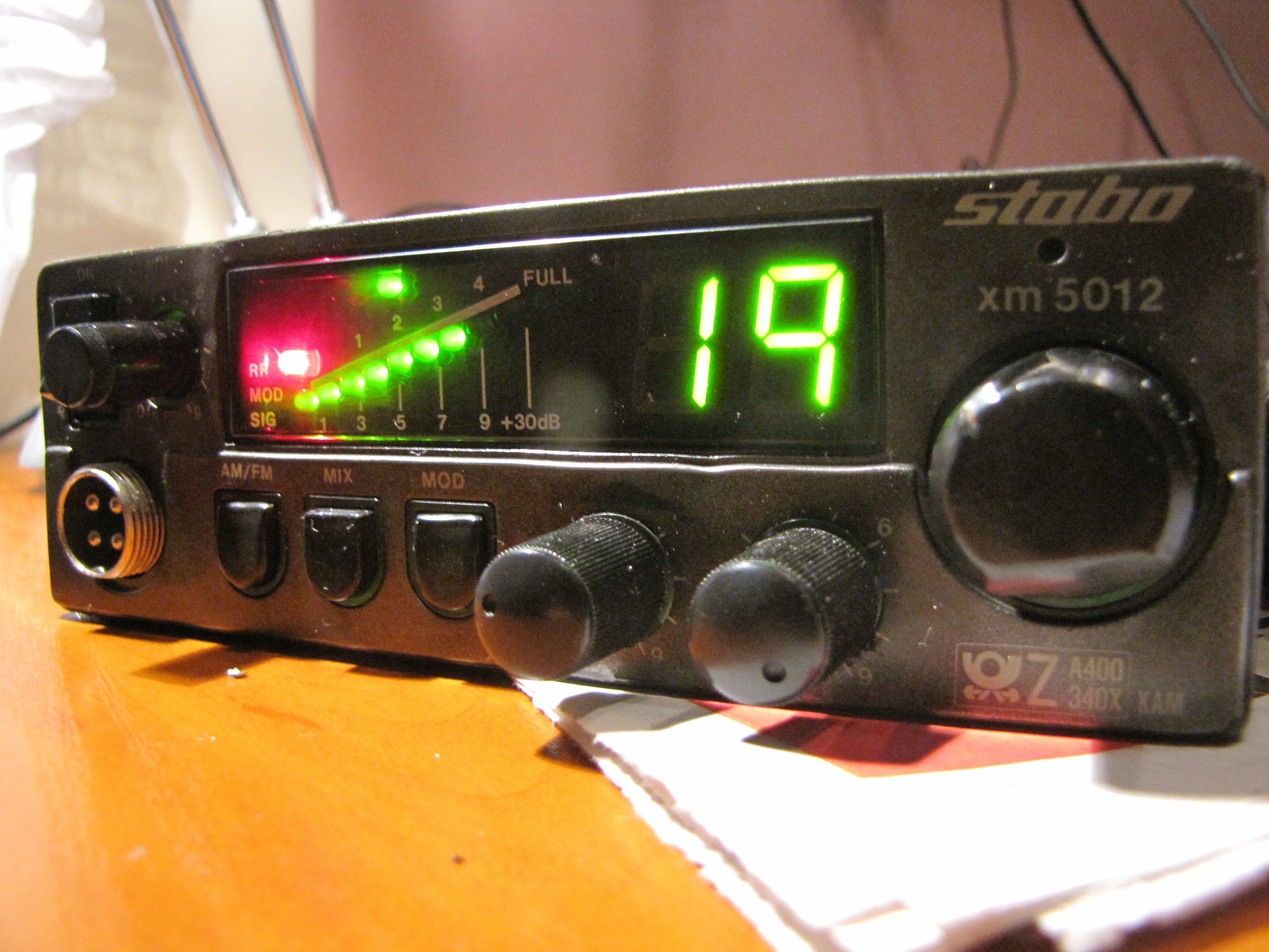

    crook1
    No niezła robota, ja ostatnio próbowałem naprawić wyświetlacz w johnny I i w końcu rzuciłem to bo mi nerwów zabrakło.
    Może kiedyś do tego wrócę lub mogę oddać komuś kto to naprawi.

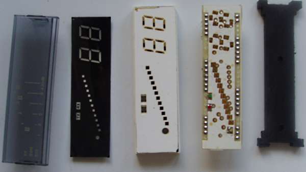

    Odgrzewam starego kotleta bo może komuś się przyda. Ja poszedłem całkowicie po bandzie i zrobiłem cały wskaźnik od nowa.
    Kolega SP8JZ popełnił dwa błędy, nie katoda a anoda jest wspólna dla Tx, Rx , Swr i wyświetlacza oraz nie anoda ale katoda jest wspólna dla linijki poziomu sygnału.
    Oto kilka obrazków z mojej pracy.
    Naprawa wyświetlacza President Herbert Naprawa wyświetlacza President Herbert Naprawa wyświetlacza President Herbert Naprawa wyświetlacza President Herbert
