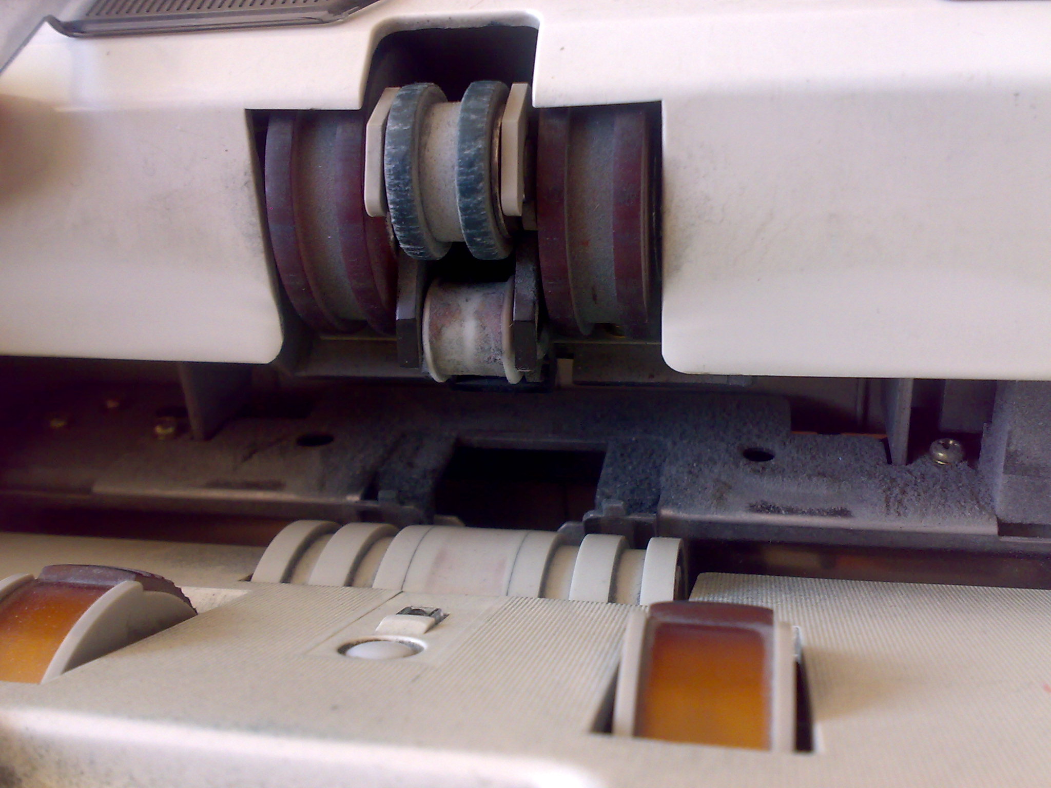

    Witam, poszukuję rolek to tej liczarki- mogą być nieoryginalne, byleby były sprawdzone. Gdzie jest hurtownia tych elementów. Skąd je zamawiać?

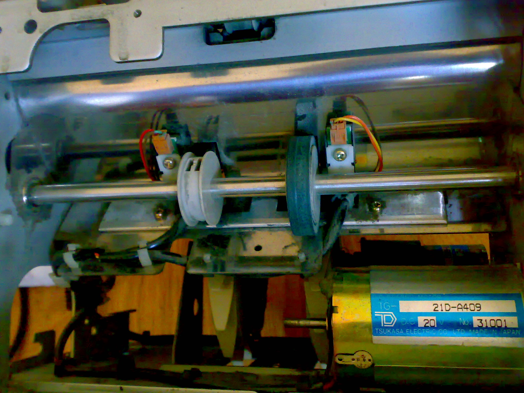

    OK - dzięki. Tak wygląda ta, która musi dobrze liczyć.
    Liczarka Glory GFB 500 - rolki
    Jakie rolki najczęściej się wymienia - tej dociskowej - nie ma.

    Witam, potrzebuję tych dwóch rolek, które są na poprzednim foto i tych:
    PINCH ROLLER - 46,36
    AUXILLIARY ROLLER - 59,78
    TRANSFER ROLLER ASSY - 176,90
    Czy to te?
