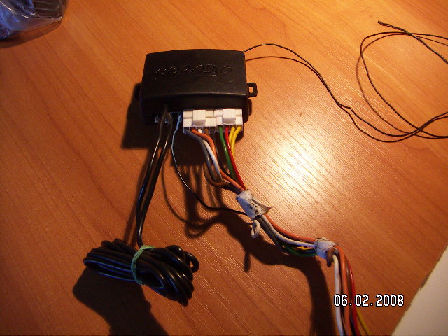

    witam
    mam wielką prośbę ... ma ktoś może schemat podłączenia do alarmu Corado spid-2
    z góry dziekuje i załączam zdjęcia owego alarmu
    pozdrawiam

  • #2 5207002
    Dyzio 1
    Żółte-kierunki
    Czerwony-plus stały
    Zielony -syrena
    Czarny -masa
    Brązowy i Biały -sterowanie centralnym
    Pomarańczowy -plus po stacyjce
    Szary -krańcówki drzwi
    Czarne grube -odcięcie zapłonu
    Wolne złącza-jedno do diody świecącej a drugie chyba do czujnika dodatkowego
  • #5 5208072
    wlodi_m
    wielkie dzięki koledzy :) pozdrawiam .. teraz już sobie powinienem poradzić :)
