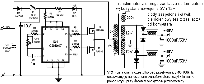

    :arrow: ... konstruuję sobie przetwornicę do wzmacniacza samochodowego z 12V na +/-28V w oparciu o poniższy schemacik...
    Na transformatorze z zasilacza ATX 235W uzyskałem moc około 100W. Do wzmacniacza potrzebuję minimum 150W. Odwinąłem oryginalne trafko i został mi ferrytowy rdzeń EI. Jak to dziadostwo teraz nawinąć, coby większą moc wydusić? Oryginalnie na 5V były 3zw. na 12V - 6zw. Zastosować grubszy drut? Zmienić liczbę zwojów? Może 5zw pierwotne i 12 wtórne i grubszy drut? Co WY na to?

    Widzę że spodobał ci się mój schemat i chyba go sprawdzałeś. :)
    Średnio na jeden Volt przyjmuje się jeden zwój a przy wyższych częstotliwościach , zwój na dwa Volty, a po stronie wtórnej ( wyjściowej ) musisz uwzględnić straty na prostownik i sprawność - dodać około 5%
    Dla uzyskania dużej sprawności lepiej jest nawijać kilkoma cieńszymi drutami - naraz(jednocześnie), i np jeden drut 0,3mm do 0,5mm dla jednego Ampera (dla 10A - 10drutów 0,3mm), a dokładniej to sumując powierzchnie przekroju wszystkich przewodów to na 1mm kwadratowy wypada od 2A do 8A , zależy to od typu miedzi (węgiel, tlen, itp.)
    Dla 150W:
    12V na +/-28V - 2x8zw / 2x20zw
    13A na 5.5A - a to se sam oblicz do drutu jaki posiadasz :)
    PS
    Na schemacie jest błąd kondensator 10uF powinien być podłączony z drugiej strony R3
    Ja na trafku z zasilacza AT 200W uzyskałem 400W przy częstotliwości pracy 90kHz i +/-45V i przy prądzie ponad 2x5A na wyjściu zaczynało napięcie mocno siadać i grzało się trafo, mosfety były równolegle po trzy na stronę i każdy z rezystorem 220om (razem sześć sztuk) - bramek się nie zrównolegla.
    Klient z tą przetworką już trzy razy odpalił KD503 w końcówce z jakiegoś WS-a a przetworka jeszcze żyje, najważniejsze to grube przewody zasilające i bezpiecznik - u mnie 30A, i montować przetworkę w pobliżu akumulatora - do wzmacniacza idą wtedy cieńsze przewody

    - dzięki za wyczerpującą odpowiedź. Nawinę trafko jak sugerujesz. Masz rację - kond 10u powinien być za rezystorem, wkońcu stanowi wraz z nim filtr na zasilaniu... Zobaczę co mi z tego wyjdzie. Ja tranzystory IRF540 zastąpiłem BUZ11 - mają mniejszą rezystancję dren-źródło.
    Kuna.... widziałem kiedyś w EP schemat takiej przetwornicy, tzn. na kluczowaniu pracował specjalistyczny scalaczek do przetwornic, potem dwa MOSki, no i reszta, wiadomo. Nie mogę jednak nigdzie znaleźć tej EP....heh....

    Co do kondensatora to służy bardziej do psełdo miękiego startu, co do buzów to uważaj bo one wymagają wyższego napięcia sterowania i mogą być niewysterowane i efekt wyczówalny nosem, a inne potrzebują napięć ujemnych do pełnego wyłączenia. Ale wszystko jest do zrobienia.
    A co do EP to było to na SG2525 czyli prawie to samo co TL..

    Schemacik pod tytułem "30v z atx podwójny" jest wątpliwy, ale nie z powodu kondziorka 10u.
    Po pierwsze primo: jak CD4047 przez 220 omów wysteruje pojemność bramki IRF540 na częstotliwościach bliskich 100kHz (czas trwania impulsu ok. 5us) z sensowną prostokątnością ? A jeszcze jak jest ich trzy sztuki...
    Po drugie primo skoro wysterowanie jest takie, jak wyżej, to bez czasu martwego w cyklu tranzystory odparują od prądu skrośnego.
    Po trzecie primo: czy aby dioda wewnętrzna w IRF540 "troszeczkę" nie przeszkadza podczas przewodzenia sąsiedniego tranzystora w cyklu ?
    Racja, nawet bez tych rezystorów nie wysteruje, bo ma zbyt dużą rezystancję wyjściową. Dlatego polecałem użycie specjalizowanego scalaka (np. SG3525).
    Także racja, szczególnie przy takim długim czasie przełącznia tranzystorów. Znowu pojawia się potrzeba zastosowania innej kości.
    Dioda nie przeszkadza, ponieważ podczas przewodzenia jednego z tranzystorów na drenie drugiego jest napięcie dwa razy większe od napięcia zasilania (czyli 24V). Diody są wręcz niezbędne, bo kiedy obydwa tranzystory nie przewodzą, diody zapewniają przepływ prądu magnesującego do kondensatora na zasilaniu (czyli C1).

    Do kol. ElGregor'a: sorki, porombaly mi się kierunki wyindukowanych SEM i ich punkt zaczepienia. Zamiast IRF540 radzę IRF1010 albo jeszcze lepiej IRF3205 (Rds=8mOhm). Ma je DACPOL w Piasecznie k.Warszawki.

    Trafo od ATX 250W
    A jeśli nie da sie dla 400W to może dla 200W ?
  • #30 264631
    grzechhh
    Posty: 206
    Ocena: 6
    Ja równiez jestem ciekawy gdzie można kupić takie rdzenie z karkasem.
✨ Dyskusja dotyczy konstrukcji przetwornicy DC/DC z 12V na symetryczne +/-28V do zasilania wzmacniacza samochodowego o mocy minimum 150W, wykorzystującej rdzeń ferrytowy EI z transformatora ATX. Poruszono kwestie doboru liczby zwojów i średnicy drutu, gdzie przyjmuje się zasadę około jednego zwoju na 1V przy częstotliwościach około 100kHz, z uwzględnieniem strat i sprawności. Zalecane jest nawijanie kilku cieńszych drutów równolegle, aby zwiększyć prąd nośny uzwojenia. Wskazano, że oryginalne uzwojenia 5V (3 zwoje) i 12V (6 zwojów) nie wystarczą do większej mocy, sugerując np. 5 zwojów pierwotnych i 12 wtórnych z grubszym drutem. Omówiono także konieczność stosowania specjalizowanych układów scalonych (np. SG3525, TL494) do sterowania kluczami MOSFET, zapewniających czas martwy i poprawną komutację, co jest trudne przy prostych generatorach (np. CD4047). Wskazano na problemy z tranzystorami IRF540 (wysoka rezystancja wejściowa, konieczność wyższego napięcia sterowania) i proponowano zamianę na BUZ11, IRF1010, IRF3205 lub STP60N06/STP75N06. Poruszono temat doboru diod prostowniczych o szybkim czasie przełączania, preferując diody Schottky’ego (np. STPS2060CT, STPS8H100D). Dyskutowano o ograniczeniach rdzeni z zasilaczy ATX, które są projektowane do pracy z wymuszonym chłodzeniem i mają ograniczoną moc użytkową (około połowy mocy nominalnej zasilacza), a także o ryzyku nasycenia rdzenia przy niewłaściwym doborze zwojów i prądu magnesującego. Podano przykładowe obliczenia dla rdzenia E55/28/21 z materiału 3C90, częstotliwości 100kHz i mocy około 500-600W, z liczbą zwojów pierwotnych 2x5 i wtórnych 2x26, oraz maksymalnym prądem magnesującym rdzeń około 0,75A. Poruszono także temat konstrukcji przetwornic o wyższych napięciach wyjściowych (np. 230V) i częstotliwościach pracy, podkreślając, że rdzenie ferrytowe nadają się do pracy impulsowej na wysokich częstotliwościach, a do napięć sieciowych 50Hz lepsze są transformatory z blachy stalowej. Wskazano na praktyczne aspekty konstrukcji, takie jak kolejność nawijania uzwojeń (np. połowa pierwotnego, wtórne, druga połowa pierwotnego) oraz konieczność izolacji warstw. Dyskutowano również o wadach i zaletach zasilaczy impulsowych we wzmacniaczach audio, w tym o generowanych zakłóceniach i ich wpływie na jakość dźwięku. Wskazano na dostępność rdzeni i elementów w firmach lokalnych oraz na konieczność samodzielnego wykonania karkasu w przypadku niedopasowania oryginalnych. Podsumowując, do uzyskania większej mocy z transformatora z zasilacza ATX konieczne jest przewinięcie uzwojeń z odpowiednim doborem liczby zwojów i przekroju drutu, zastosowanie odpowiednich tranzystorów i układów sterujących oraz diod szybkich, a także uwzględnienie parametrów rdzenia i częstotliwości pracy.
