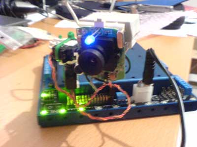

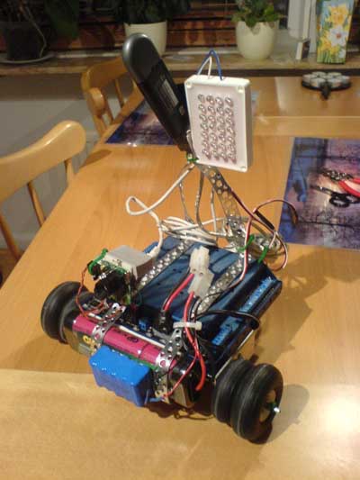

    Oto kolejny ciekawy projekt. Jest to stosunkowo prosty robot z liuxem. Wykorzystuje on kontroler Qwerk (z wbudowanym linuxem), kamerę internetową, kartę WIFI na USB, oświetlenie za pomocą diod podczerwonych, kółka z modelu do samolotu. WIFI i kamera USB łączą się bezpośrednio z Qwerk za pomocą portów USB. Serwa sterowane są także poprzez wbudowane porty wejść/wyjść. Chociaż na stronie nie znajdują się szczegółowe opisy konstrukcji, robot wydaje się być całkiem prosty w obsłudze.

    Napęd moim zdaniem beznadziejnie przeniesiony na koła. Do tego przydała by się większa obudowa w celu zapakowania większej ilości energii w akumulatorach po to by się tym dłużej pobawić. Robot bardziej rozbudowany miałby fajne możliwości np: jako "szpieg" :)

    Jeżeli chodzi o przeniesienie napędu na koła to moim zdaniem jest to dobre i proste rozwiązanie. Oczywiście lepiej by było połączyć bezpośrednio oś koła z osią od silnika, ale tutaj minimalne odchyłki w łączeniu mogły by powodować tzw. bicia. Projekt fajny, ale trochę mało starannie wykonany.

    Jakoś nie widzi mi się pomysł bezpośredniego połączenia kół z silnikiem. Tutaj ośka - koło stanowi spore przełożenie dzięki czemu to w ogóle może ruszyć. Ale takie rozwiązanie ma podstawową wadę - gładka oś ślizga się po gumie i tracona jest energia, lepiej by było przynajmniej rolki gumowe na osie założyć chociażby z magnetofonu kasetowego, idealnie pasują na oś.

    Chodziło mi raczej o zastąpienie osi silnika-koło na mała zębatka-duża zębatka. Było by przełożenie i niezawodność.
    W takim rozwiązaniu jak teraz oś musi być dociskana do koła, a to jak by nie było powoduje straty, nie mówiąc o wspomnianym przez "satanistik`a" ślizganiu.
  • #9 5230405
    wojtek_wien
    lepsze byloby umieszczenie silnika wzgl. rolki ciernej ponad kolem i danie mozliwosci aby kolo sie w pionie moglo przesuwac. wtedy nie jest potrzebny staly docisk.

    Popieram przekladnie zebata. Przy tak malych predkosciach i starannym wykonaniu nie mam mowy o jakichkolwiek zauwazalnych biciach. Bez tego koloko nazbiera kurz z podlogi i wiecej strat na darmowych obrotach niz jazdy.
