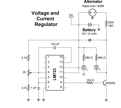

Oto dosyć praktyczny projekt. System zasilana robotów terenowych składa się z silnika spalinowego będącego sercem małego źródła zasilania dla robotów pracujących w terenie. Wykorzystuje on samochodowy alternator połączony z małym silnikiem Hondy (GX35).
Całość zawiera też trochę elektroniki mającej za zadanie zapewnić odpowiednią generację napięcia. Regulator pozwala ograniczyć prąd z alternatora, odpowiedni ładować akumulator, pozwala regulować ciąg silnika. Dzięki regulowaniu obrotów nie ma zagrożenia przeładowania akumulatora.
Budowa takiego urządzenia wymaga doświadczenia w obróbce metalu, budowie urządzeń elektronicznych a także programowaniu mikrokontrolerów. Urządzenie przeznaczone jest do rpacy w terenie, nie należy testować go w domu (pamiętajmy o spalinach, które w zamkniętym pomieszczeniu mogą być groźne).
