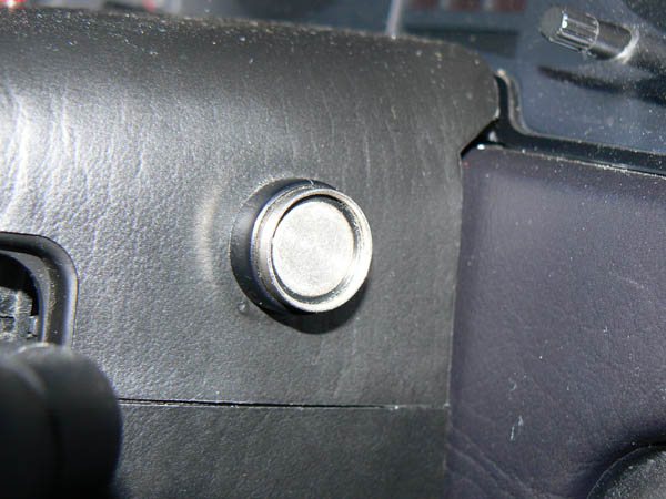

    Nabyłem ten immobiliser razem z autem i chciałem się dowiedzieć co to jest. Wyłącza się go pastylką, nic na niej nie jest napisane, pudełko od alarmu czarne bez oznaczeń. Jest on założony bardzo niechlujnie i chciałem go poprawić ale przydałby mi się schemat lub opis wyprowadzeń.
    Jest też inny problem. Mam tylko jedną pastylkę i chciałbym zaprogramować inną. Wszędzie gdzie pytałem zadawano mi pytanie jaki to immobiliser.

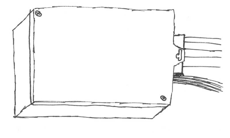

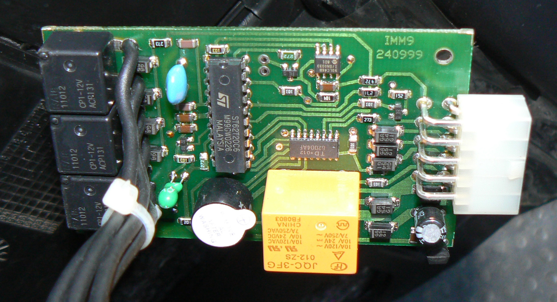

    Niestety alarm jest schowany i nie miałem na razie dostępu żeby zrobić zdjęcie obudowy. Naszkicowałem ją, może wystarczy. Obudowa jest czarna i na klapce jest mały haczyk do przykręcenia. Co do kabelków to część widać na zdjęciu. Są dwie wiązki, jedna, przewody czarne i siwy wychodzi bezpośrednio z płytki, druga na złączu 5 kabli w 2 rzędach to czarny, czerwony, zielony, niebieski, dwa żółte, podwójny od czytnika i od diody.

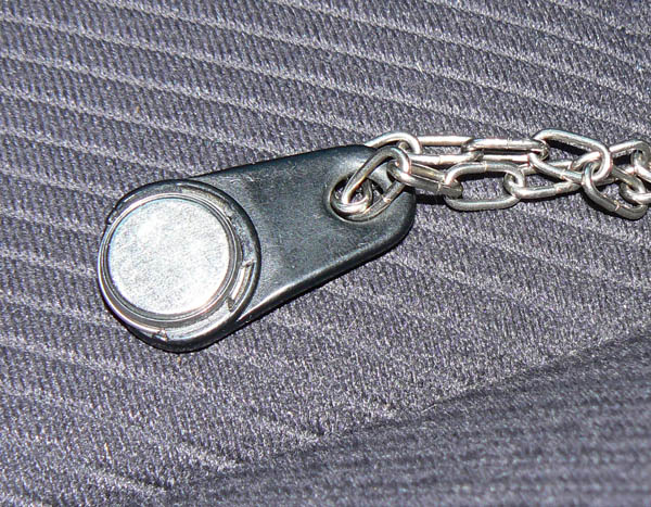

    Poniżej wkleiłem zdjęcie czytnika i pastylki.

    Skontaktuj się z firm SEKA. Ich immo na transponderze i płytka wygląda bardzo podobnie do twojej. Immobiliser transponderowy (gdzie nie trzeba przykładać tabletki do czytnika, bo czytnik działa z pewnej odległości od pętli indukcyjnej) nazywał się SEKA-2. Twój jest immobiliserem tzwnym pastylkowym. Pastylką jest pamięć, którą przykładasz do czytnika.

    Prawdopodobnie jest to dallas, czy można ją skopiować na inną?

    Skopiować nie , bo dallas ma już fabryczny identyfikator i każda ma inny(nie można go zmienić) i na podstawie tego przechodzi autoryzację w centralce immo.Ale możesz dokodować jeszcze jedną pastylkę - Dallas do kupienia na aukcjach all... za 10zł :)

    Okazało się, ze w tym modelu nie ma możliwości dołożenia pastylek, sa na stałe wpisane w procesor.
