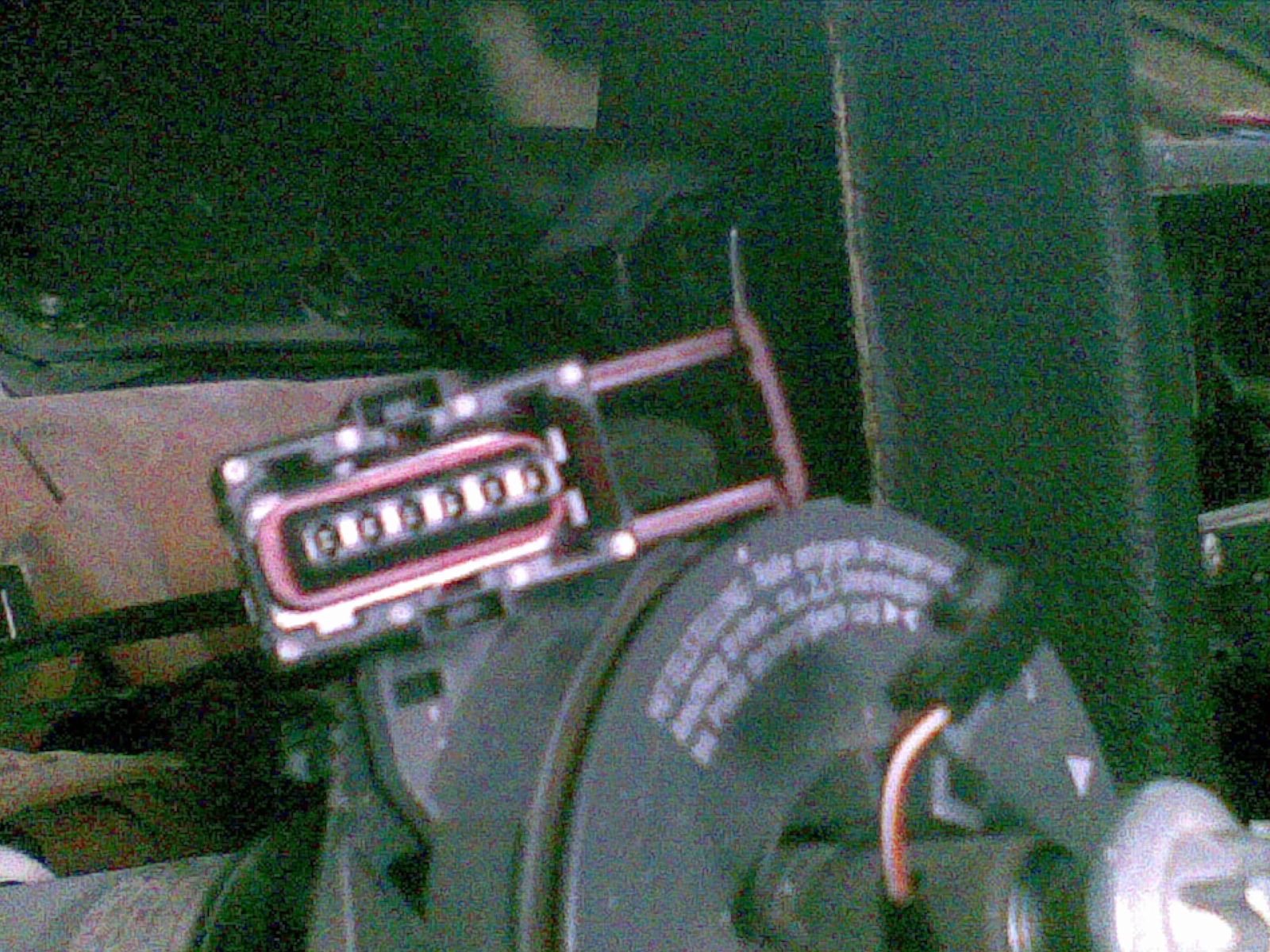

Opel Asta G - nie chce odpalić, co to za kabel

    Chyba jasne jest, że pomylone są gdzieś zasilania pomiędzy stacyjką a skrzynką bezpiecznikową, schemat w łapę, kontrolka i szukasz, 20 minut pracy. Na próbę zasil bezpieczniki na krótko z aku, powinny być kontrolki a auto odpalić. Co tu pisać?
  • #3 5219127
    rolando13
    dobrze Ci powiedzieć, nie znam sie na elektryce totalnie, wszystkie tego typu naprawy odbywały się metodą prób i błędów i na szczęście zawsze z powodzeniem. mam schemat sciągnięty z netu, ale nie umiem tego odczytać, czarna magia.
    co do bezpieczników - sprawdziełm te dużego amperażu pod machą, na wszystkich jest prąd, te mniejsze sprawdzałem są ok, ale moze i masz rację, warto tu zajrzeć ponownie i sprawdzić, czy prąd dociera do każdego.
    dzięki za podpowiedź, będę sprawdzał, mam nadzieję, ze efekt tej pracy będzie w pełni satysfakcjonujący.
    pozdrawiam
    Wiesz, to nie jest maluszek lub polonez. Glupi błąd, i koszty lecą w poważne pieniądze.
  • #5 5226719
    rolando13
    paweł wawa,
    dałem plus na każdy bezpiecznik jak radziłeś i niestety nie przyniosło to żadnego skutku :(
    dodam, że wszystkie podzespoły (już także rozrusznik) dziłają poprawnie z wyjątkiem kontrolek na desce rozdzielczej.

    Załóż z innego auta akumulator,a jak się nie znasz tak jak napisałeś ( że czarna magia) to daj do warsztatu.
  • #7 5227085
    Pawel wawa
    Jak to na każdy bezpiecznik? Na listwę zasilającą bezpieczniki, tak aby pojawiły się kontrolki!
  • #8 5228358
    rolando13
    listwa zasilająca ? mozesz mi to lepiej wyjaśnić gdzie jej szukać ??? pierwsze słysze o czymś takim.
    jest takowa w samochodzie ale dotyczy paliwa i wtryskiwaczy, a nie samej elektryki.
    chyba sobie to odpuszczę i przekażę sprawę jakiemuś "specu".
    dzisiaj będę miął program do diagnozy silnika i resztty osprzętu, jak to nie pomoże to nie będzie rady.
    pozdrawiam

    Lepiej oddaj samochód do elektryka bo możesz naprawdę coś spalić czy samochód nie był czasem po wypadku ??
  • #10 5228560
    rolando13
    był i to po poważnym, cała instalacja była zdemontowana z samochodu.
    jeszcze popróbuję, jeśli się nie uda to tylko elektryk mnie ratuje.
