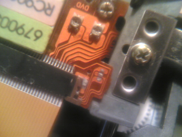

    Jestem posiadaczem grubej ps2, w środku był laser hd7 który już zdychał(czytał już tylko audio). Kupiłem na allegro nowy, przyszedł fajnie szybko w takim pudełeczku jakby z sony oryginalnym. Teraz czytam na necie jak sie ustrojstwo wymienia - wyciągnąć wsadzić i jeśli nówka to bez regulacji pójdzie. Tak też zrobiłem i zonk odpalam konsole a tu laser mrugnie raz krótko na płytę potem pomacha soczewka i ani płyta się nie kręci.... co robić?
  • #2 5220118
    Andrenalin
    Czy usunąłeś zworkę cynową?
  • #3 5220462
    łełek
    takowej nie zauważyłem, czyli już ktoś to za mnie zrobił. Powinna być tam gdzie te 3 punkty lutownicze?

    Aha. Chyba był używany.... :sex:

    Każdy nowy laser powinien mieć zworkę ;]

    uprzedzę pytanie cewki maja po 5,6 Ω wiec raczej nie był, do tego śrubka bo regulowania i pare innych sa zamalowane i nie ruszane. Kupowałem stąd:

    Nowego pickupa (karetki z laserem) się nie reguluje i nie mierzy. Nowy ma chodzić.
    Zworkę usuwa się dopiero po podłączeniu taśmy połączeniowej (dla wyeliminowania uszkodzeń przez napięcie elektrostatyczne). Brak zwory oznacza, że laser nie był dziewiczy.

    Próbować reklamować. Nowy laser nie może mieć zdjętej zwory (tylko trudno będzie wykazać kto ją usunął).

    Stwierdze ze poprostu jest wadliwy i nie działa. "GWARANCJA 6-MIESIĘCY W RAZIE PROBLEMÓW WYMIANA OD RĘKI !!!!" no to niech sie sprawi facet.

    Opisać i oddać na reklamację.
