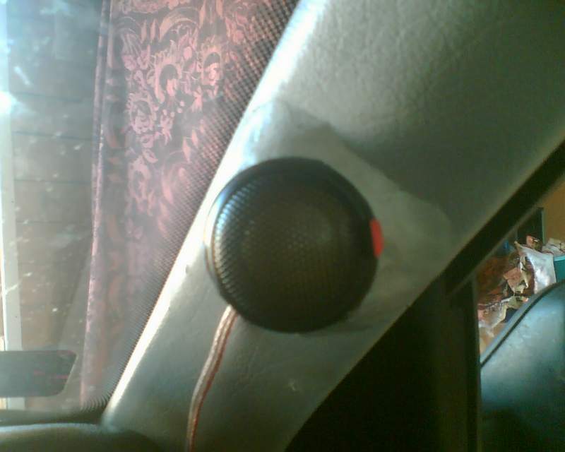

    Witam wszystkich , pytanko jak w temacie . Zastanawiam się nad wykorzystaniem jakże popularnej POXILINY do "obrobienia" miejsc na tweterki w słupkach . Czy to ma rację bytu ? ( powiem szczerze , że najbardziej zaintygowało mnie "podobieństwo" koloru tegoż materiału do fabrycznego słupka Golfa III) w końcu muszę ukończyć te słupki a ich wykonaniew MK3 jest okropne są bardzo długie a od początku kombinowałem nad szpachlem bądź żywicą i obszyciem ich jakimś materiałem . Myślałem tez o... zwykłej plastelinie :D i pomalowaniu ale mam obawy , że "spłynie" mi to na upale. A nuż uda sie podejść do tego całkiem cwanie ? :D .
    P.S. pozostaje jeszcze kwestia "wiązania" ... na wykonanie zabiegu jest około 10 min.
    Za wszelkie sugestie będę niezmiernie wdzięczny .

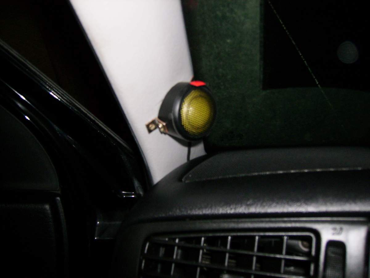

    Ja swoje słupki robiłem żywicą, włóknem szklanym i szpachla.
    Podstawę, czyli miejsce mocowania tweetera to kształt (półksiężyc) który wyciąłem z MDF-u 8mm.
    Po ukształtowaniu obudowy i wyszpachlowaniu do wewnątrz wstrzyknąłem piankę montażową,
    żeby wypełnić pustą przestrzeń i wzmocnić konstrukcję.
    Po utwardzeniu pianki wydrążyłem miejsce na tweeter.
    Całość wykończona jest naturalną skórą dobraną pod kolor plastików.
    Wygląda to tak:
    Słupki przednie,montaż tweterów a poxilina robił ktoś?
    Niestety koszt wykończenia skórą jest dość wysoki, bo 150zł i musiałem zlecić to profesjonalnemu zakładowi tapicerskiemu

    Poxilina to prześwietny materiał na "obrobienie" SŁUPKA W MK3 kolor "prawie" identyczny jak oryginał słupek , po wyszlifowaniu praktycznie będzie fabryka i obejdzie sie bez drogiego obszywania skórą :D a materiał sam w sobie zdaje się być przyjemniejszy od żywicy . Niech mi ktoś powie , że miałem zły pomysł ? Na razie tylko robiłem wstępne profilowanie ( no niestety ale bez demonażu całego słupka nie da rady , ale to juz pikuś ) w tygodniu zdemontuję słupki dokładnie oblepię :D wyszlifuję i załączę wyraźniejsze fotki . Póki co najważniejsze , że poxilina sprawdziła się panowie :D , jeszcze mi chodzi po głowie te gwizdki pomalować w kolor i naprawdę będzie to dalekie od popeliny (efekty naoczne będzie mozna "obadać" na motopikniku w Olsztynie gdyż tam się wybieram moim gofrem oto przedsmak oczywiście ten kabelek będzie schowany :D (niestety niezbyt wyraźne , nokia 6230i) :
    EDIT : :cry: trzeba obszyć :cry: bo ... jednak pęka , cofam co powiedziałem , czyli suma sumarum podobnie jak szpachla , jedyny plus to ... zrganie kolorystyczne . Ehh za dobrze by było gdyby sie udało :cry:
