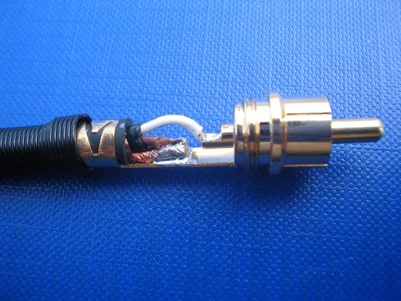

    Witam serdecznie ,znalazłem liczne posty na temat materiałów do zbudowania interkonektów jednak nie udało mi się znaleźć informacji jak najlepiej zarobić końcówki... Proszę o wskazówki, może jakieś zdjęcia porządnej roboty... Na pewno koledzy mają się czym pochwalić!

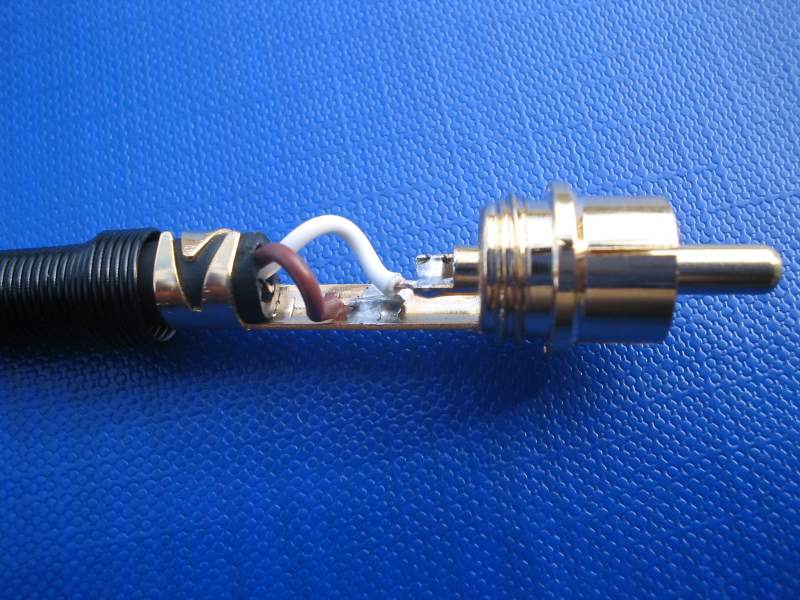

    Końcówki zarabiasz tak, jak na to pozwala ich konstrukcja. Jedne są zaciskane na przewodzie (obejma okalająca przewód - np. tani Alphard) lub przu skręcaniu końcówki następuje samozacisk (np. Nakamichi) na przewodzie - to takie mechaniczne zabezpieczenie przed wyrwaniem przylutowanych przewodów. Do lutowania wystarczy zwykła cyna, a jak ktoś nie ma co robic z pieniędzmi to może kupić taką z 4% dodatkiem srebra.
    Pierwsze 2 obrazki przedstawiają IC kierunkowy:
    Lutowanie interkonektów - jakie końcówki?
    żeby było legalnie to podam, że zdjęcia pochodzą z tej strony: http://a-system.w.interia.pl/

    Kolego, najważniejsze aby miedź zabezpieczyć przed śniedzeniem czyli powstawaniem tlenków miedzi. Są one złym przewodnikiem (w przeciwieństwie do tlenków srebra). Częstym błędem jest montaż przewodów na same wkręty w różnego rodzaju wtykach/gniazdach toru audio (i nie tylko). Takie wkręty traktujmy jako dodatkowe zabezpieczenie. Czyli najlepiej jak połączymy lutując "żyłę" do wtyku.
