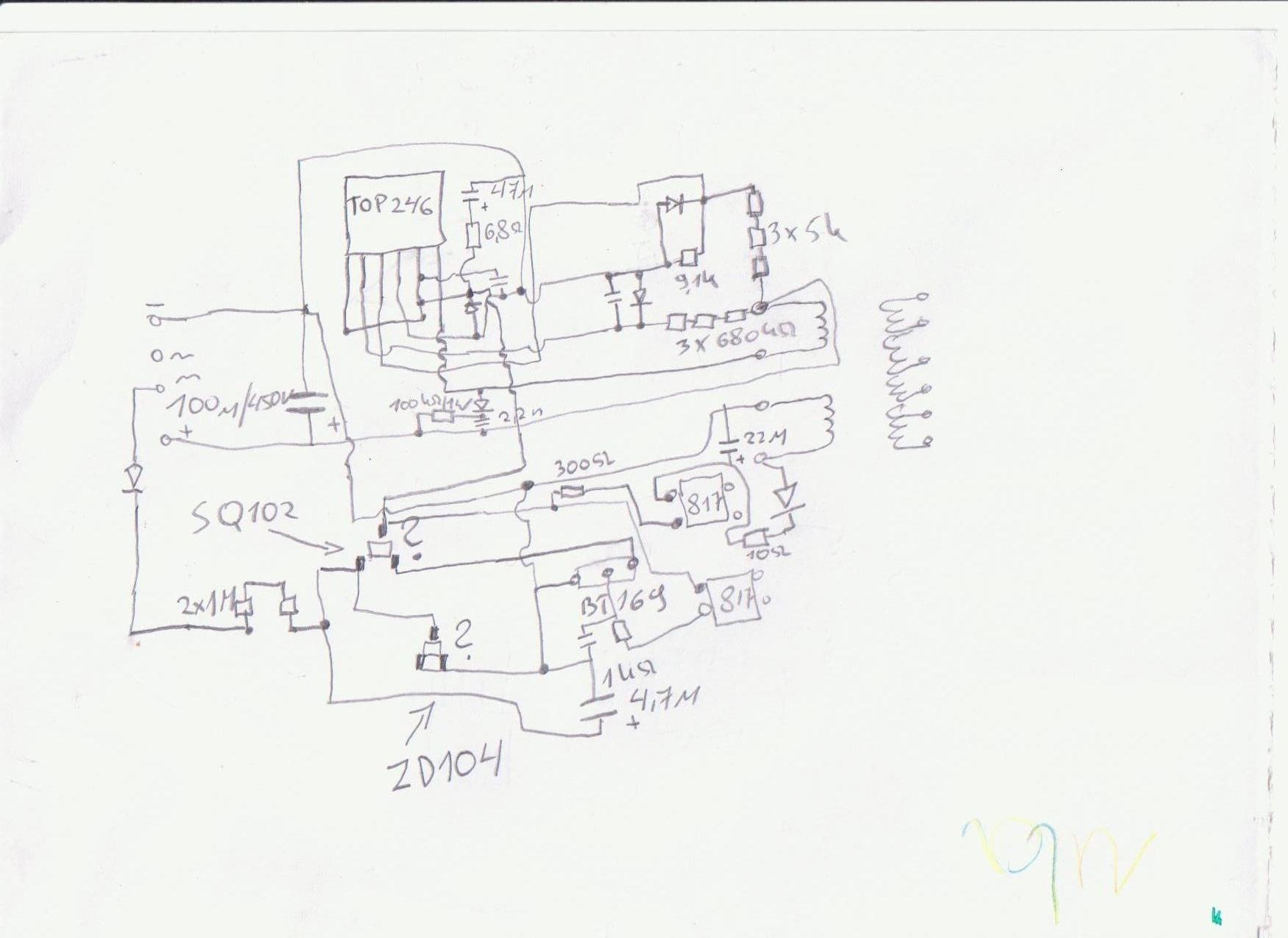

    Witam, po długiej przerwie wracam do tego monitora, zamieszczam szkic schematu przetwornicy, przepraszam za jakość.Proszę o podpowiedzi co to za element SQ102 (odparował) oraz ZD104, pozdrawiam Robert
    https://obrazki.elektroda.pl/42_1232299380.jpg

    lisek
    Serwisant RTV
    Samtron 73v (GS17VTSS)» czyli jakiś samsung może syncmaster 710V
    szukaj jako GS17
    Tutaj masz dataschyt na TOP (plik *.pdf)
    http://www.htmldatasheet.ru/powerint/top246.htm
    http://www.datasheetcatalog.net/cgi-bin/helo....C&text=TOP2&producedby=&action=Search&dela=31
    pomiedzy noga M jest wstawiany zener 6,2V
    w samsung 710V jest oznaczona jako ZD111 tam bywała 1N4744A
    zener: 15V 1W
    ten drugi element może to ? BT139-600
    Tutaj masz namiar na aplikację TOP247 plik w *.pdf
    Tam pisze ,że pomiędzy pin.M ..jest zener 6,2V
    ten drugi element to może ?? triac TM1661S można zamienic na BT139-600
