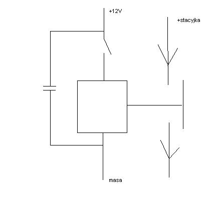

    Autko jak w tytule wyczytałem na forum, że mogę go odciąć poprzez +stacyjki(gruby czarny kabel prowadzący od stacyjki). Tak też zrobiłem - wstawiłem przekaźnik 70A i wszystko było super przez pierwsze 24h, czyli po załączeniu ukrytego przełącznika autko paliło. Następnego dnia auto nie chciało palić. Wygladalo to tak jakby zanik napięcia powodował rozwarcie styków przekaźnika. napięcie na aku ok 12.7V, a przy próbie rozruchu słychać pracujące styki przekaźnika. Wstawiłem inny przekaźnik 40A i sytuacja identyczna - wszystko grało przez pierwsze 24h potem historia sie powtarza....:cry:

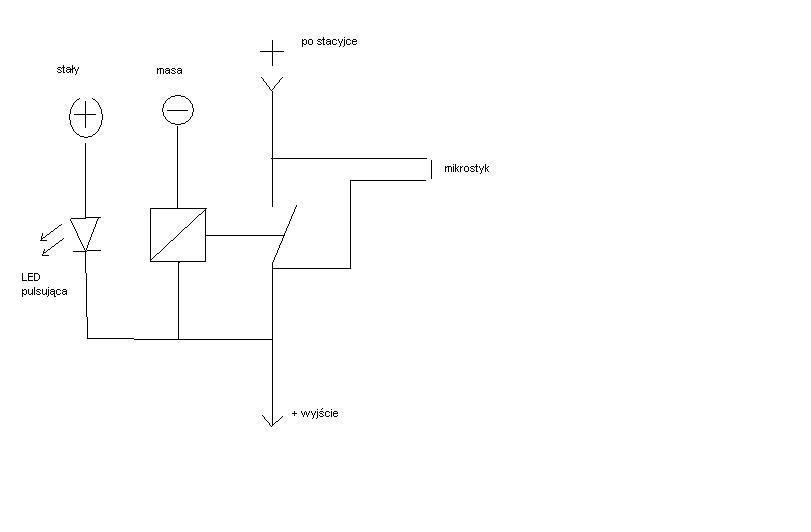

    gesio
    według rysunku przez ułamek sekundy cały prąd przejdzie wpierw przez mikrostyk a chwilkę później przez styki przekaźnika. Myślę, że pstryczek długo nie wytrzyma. Koniecznie trzeba to odseparować. Dochodzi jeszcze moment wyłączania przekaźnika i tu kolejna diodka. Pomysł dobry, tylko trzeba dopracować.

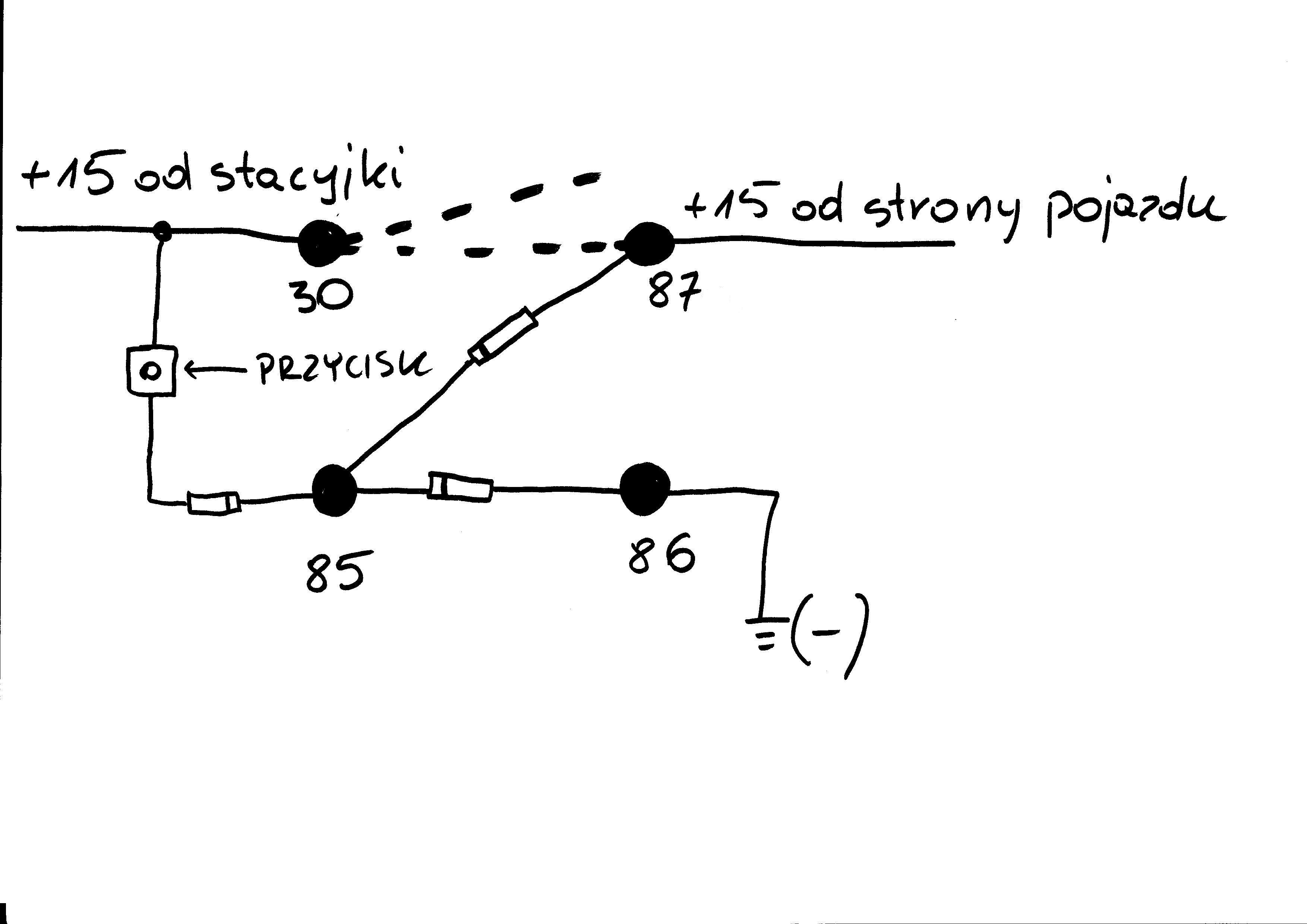

    janeckir
    A może pomoże mała stabilizacja nap cewki przekaźnika?
