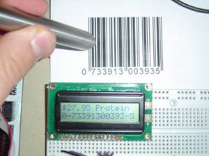

    Celem projektu było wykonanie czytnika kodu kreskowego od samych podstaw. Początkowo planowano skanować cały kod na raz, jednak wymagało to użycia sporo droższych elementów jak również dodatkowej wiedzy z optyki. Zamiast tego użyto ręcznego skanera wyglądającego jak długopis, którego cena na E-bay’u wynosiła wtedy ok. 10$ (rok 2004, więc teraz pewnie sporo taniej). Dzięki temu zamiast skupiać się na optyce można było popracować nad oprogramowaniem czytnika. Największe trudności w wykonaniu polegały na niedokładności odczytu kodów kreskowych.

    Czy to jest zrobione tylko dla ciekawostki czy jako użyteczny sprzęt.
    Tam na wyświetlaczu widać co dany kod oznacza ale przecież w każdym sklepie inaczej. Wiec to chyba tylko ciekawostka.

    przeciez czytniki kodów kreskowych działają jak klawiatura więc nie ma znaczenia w jakim sklepie podłączysz to urządzenie. Jak wyda z siebie ciąg znaków to już w 100% wystarczy. czytnik nie ma żadnej logiki jest tylko klawiatura z oprtycznym czytnikiem
