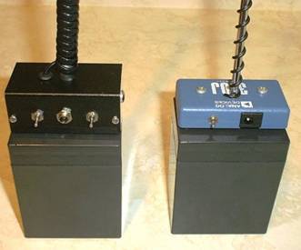

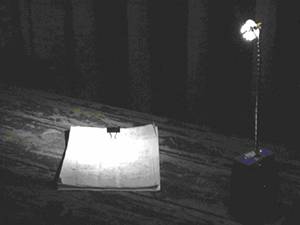

    Lampka została wykonana z białych diod LED (2 x 15 diod) o wysokiej intensywności. Zasilana jest z 12V baterii. Lampka składa się z dwóch „żarówek”, których wysokość i nachylenie można dowolnie regulować, oczywiście istnieje możliwość niezależnego ich włączania. Dodatkowo obudowa baterii posiada gniazdo do podłączenia ładowarki baterii. Bateria rozładowuje się po 14 godzinach świecenia lampki (gdy świecą się wszystkie diody).

    Może to dobry pomysł żeby wykonać taką lampkę ale to wykonanie jakie tu zostało przedstawione jest moim zdaniem bez sensu. Diody są zasilane bezpośrednio z akumulatorka co nie jest ekonomicznym rozwiązaniem. Lepiej by było zrobić jakąś małą przetwornicę i zasilić diodę 1W z akumulatorka 3,6V lub czegoś takiego. Napewno bateria służyła by dłużej niź przy prezentowanym rozwiązaniu.
    Taka moja mała uwaga ;)

    Mi podoba się pomysł, wykonanie już mniej, ale dobra troszkę to duże ale jak dla mnie może być, a co do przetwornicy to wątpię, że dioda 1W na przetwornicy zasilana z akumulatorka 3.6v działała by dłużej
