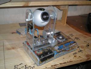

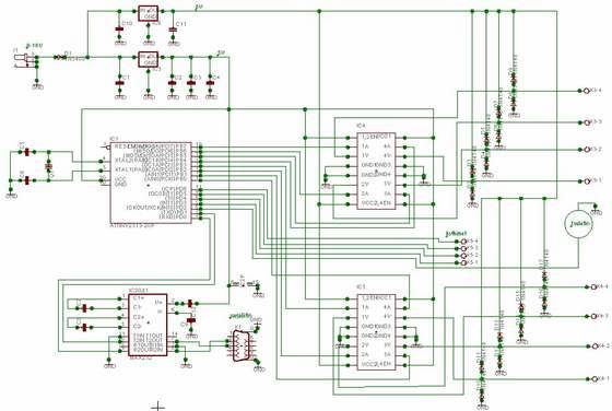

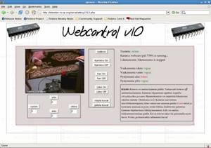

    Ta kamerka internetowa sterowana przez interfejs WWW ma możliwość obracania się zarówno wokół osi poziomej jak i pionowej, w zakresie ograniczonym przez czujniki krańcowe. Na stronie WWW po zalogowaniu się użytkownik ma możliwość zarówno sterowania kamerką jak i możliwość jej włączania / wyłączania. Informacje o statusie kamery są natychmiast aktualizowane na stronie. Można też uruchamiać detektor ruchu, a po wykryciu ruchu obraz z kamery jest zapisywany do pliku. Interfejs WWW jest zrobiony w PHP i XHTML, mikrokontroler jest zaprogramowany w C, a cały system działa na Linuxie. Kody na stronie źródłowej, schemat obwodu niestety w nienajlepszej jakości.

    Powiem tak WIELKA LIPA !!
    - zarówno wykonanie jak i sama konstrukcja ...
    i po co te wyłączniki krańcowe ? tam są silniki krokowe spokojnie można było napisać program do maksymalnej liczby kroków . Wkońcu było pisane w C więc jaki problem ?
    co prawda projekt ma ciekawe rozwiązanie przekładni na którąwart zwrócić uwagę ale reszta to lipa ...

    Trochę się uśmiałem oglądając tą konstrukcję :D Ale w końcu liczy się idea. Totalna amatorszczyzna ale właśnie to, jest w tym najzabawniejsze,
    a "przekładnia" z gumki :D hahaha i to wiertło :D :D
    ale co do krańcuwek to się nie zgodzę z kolegą maziu.. w sytuacji kiedy ktoś ręcznie przestawiłby "oko" kamerki podczas pracy - wtedy by się posypało prawidłowe działanie. Z punktu widzenia jaki prezentuje klaszyczna skoła automatyki a także wyznacznik niezawodności, krańcówki są bardzo dobre.

    zabawna jest ta konstrukcja :) a wykonanie części elektronicznej no cóż pozostawia wiele do życzenia :) a mi najbardziej i tak podoba sie ten wiatraczek który wdmuchuje powietrze :) co do krańcówek to musze sie zgodzić z kolegą Andrzej_:) kiedy sie przestawi ręcznie to sie cały program sypie na krańcówkach najbezpieczniej :) ja sie tylko zastanawiam poco te przekładnie krokówki chyba by pociągły te ciężarki :)

    Krancowki z silnikami krokowymi nie sa konieczne, ale jakikolwiek punkt referencyjny (ktorym np. moze byc krancowka) jest potrzebny zeby zbazowac uklad np. po wlaczeniu zasilania.
