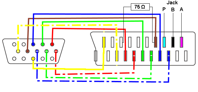

    Jak sprawić żeby przez wyjście z karty graficznej w laptopie można było poprowadzić sygnał do zwykłego tv przez cinch?
    Da sie zrobić jakąś przejściówkę żeby było dobrze? Macie może jakiś schemat czy coś?

    A jak nie mam? Na allegro są takie przejściówki za 40zł. Może można zrobić taką przejściówkę domowym sposobem? I tylko za obraz bo tu jest przejściówka na euro razem z dzwiękiem.

    Najbardziej chodziło by mi o schemat czegoś takiego za 139zł.

    Ten drugi jak sądzę ma w środku bardziej skomplikowaną elektronikę. Jeśli w programowaniu nie jesteś za dobry, to raczej dla Ciebie będzie to nie osiągalne. Co do samego kabelka - poczytaj temat:
    https://www.elektroda.pl/rtvforum/topic628631.html
    tzok napisał:
    Te kabeli to pic na wodę, działa tylko z kilkoma starszymi kartami a filmów przez overlay i tak nie da się oglądać...
    Jak chcesz prawdziwy konwertet to musisz za niego zapłacić więcej niż kilkanaście zł...
    http://www.qart.com.pl/prod/GRANDHANDVIEW.html
    Jeśli chcesz jednak samemu próbować: http://www.twojekabelki.prv.pl/ - poczytaj. Znajdziesz tam różne schematy dot. tej tematyki. Jeśli nie masz S-Video to raczej marne szanse, że dasz radę podłączyć do niego TV bez wpakowania w to większej gotówki. Możesz jednak próbować, ale na własne ryzyko - w razie czego nie zwracamy za chybione zakupy ;).

    Tu masz specyfikację VGA: http://www.twojekabelki.ugu.pl/index.php?option=com_content&task=view&id=120&Itemid
    Tutaj złącza Euro/SCART: http://www.twojekabelki.ugu.pl/index.php?option=com_content&task=view&id=43&Itemid=36
    P.S.2
    Z nudów wrzuciłem w google "VGA + Scart":
    http://www.idiots.org.uk/vga_rgb_scart/index.html
    http://ryoandr.free.fr/english.html
    Radzę jednak uważać - jeśli spalisz kartę w "blaszaku", to jeszcze nie jest tak tragicznie. Jeśli spalisz w laptopie - dużo gorzej.

    Z tego co ja kiedys czytalem o tym kabelku to musisz wymusic w karcie uzywanie dosc nietypowego trybu wyswietlania.
    Np za pomoca programu Powerstrip. TV chodzi w innej rozdzielczosci i innej czestotliwosci odswiezania niz monitor.
    Ma to szanse zadzialac, jednak wpierw ustawiajac karte graficzna w odpowiedni tryb, a potem podpiecie kabelka i tv. Inaczej TV moze sie spalic!
    Jesli chcesz miec to zrobione profesjonalnie to poswiec ta gotowke i kup gotowy dobry konwerter. A nie sam kabelek. W takim konwerterze odpada ci cale ustawianie karty graficznej, no i masz pewnosc ze zadziala.
    Majac dusze kombinatora mozna sobie polutowac, a owszem :D
    Ale nie testowal bym tego od razu na drogim tv i laptopie, tylko na jakims zlomie, ktorego w razie czego nie szkoda ;)

    Ten tańszy "kabelek" zdecydowanie odradzam. To najprawdopodobniej tandetna przejściówka pin-pin (trzeba by zajrzeć do obudowy scart-a).
    Był swego czasu opublikowany, bodajże w "Elektronice Praktycznej", konwerter vga - composite video ale zawierał 4 bramki cmos plus tranzystory i elementy bierne. Do tego, jak piszą poprzednicy, ustawienie parametrów wyjścia vga w "power strip-ie" - dość trudne i efekt taki sobie ...
    To drugie rozwiązanie (dedykowany konwerter najprawdopodobniej na układzie firmy "Analog Devices") jest już lepsze obraz będzie dużo lepszy i masz gwarancję, że zadziała.
    Ale tak ogólnie z czytelnością tekstu na ekranie telewizora crt jest ciężko. Filmy, gry, prezentacje tak, tekst nie.
    Dla telewizora crt 800x600 to już bardzo dużo (wszystko zależy oczywiście od konkretnego modelu) ale cudów bym nie oczekiwał. Podejdź najlepiej do jakiegoś znajomego, który ma podłączony tv do komputera i zobacz jak to wyglada - potem decyzja czy warto.
