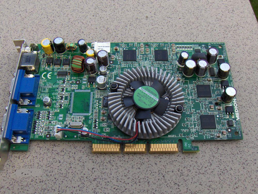

    Witam. Mam Radeon 9800XL 128/256 z chłodzeniem Arctic Cooling VGA Silencer rev. 3 + radiatorki na pamięciach. W tej chwili jade na Omega Driver 38421. I mam taki problem nie wiem od czego to się dzieje dokładnie i pomyślałem że to grafika szaleje, chodzi o to że jak np włączę grę albo wyłącze lub zwinę to ekran mi się dziwny robi komplętnie nic nie widać tylko lekko widoczne jakieś okna jak otwarte a wskaźnik myszy to wygląda jak kwadrat czarny i różne są kolory i wtedy tylko reset bo nic nie moge zrobią chociaz nie zawsze to się zdarza ale jest. Pierwszy raz takie coś widze a Radka mam nowego teraz mi go wykrywa z omega jako PRO. Jak ktoś wie to proszę o pomoc. Dzięki Pozdrawiam
    ATI Radeon 9800XL - pionowe pasy na monitorze
    Zrobilem jakoś 2 zdjęcia kamera internetową jakość nie perfekcyjna ale być może powiecie co o tym sądzicie stalo się to jakies 3 min temu jak wlączylem grę ;/
    i dodam jeszcze że karta nie była nigdy podkrącana ani przerabiana na PRO czy XT jedynie co po instalacji omega to wykrywa mi ja jako PRO, jedynie co zrobiłem to zmieniłem chłodzenie wszystko widoczne na poprzednich zdjęciach.

    Mi to raczej wygląda na uszkodzenie pamięci karty - artefakty. Gwoli ścisłości:
    Wikipedia napisał:
    ...Wynikające ze zbyt mocnego przetaktowania komputera, a w szczególności zbyt wysokiego taktowania pamięci karty graficznej. Objawiają się one w postaci przekłamań w kształcie i kolorze obiektów oraz jako kolorowe linie i pola na ekranie. Spowodowane jest to błędami w obliczeniach zmiennoprzecinkowych."
    Źródło : http://pl.wikipedia.org/wiki/Artefakt_(informatyka)
    Jeśli rozdzielczość by nie pasowała, to albo wyświetlany obraz byłby powiększony, albo wychodziłby poza ekran. Opisz dokładnie jaki masz komputer - płyta główna, zasilacz, procesor, etc.
    Holcer

    Holcer podobny efekt jest taki jak monitor ma za wysokie odświeżanie ustawione.
    Nie wejdzie w Ekran i ustawi w Zaawansowanych maks wartość 85 Hz .
    A tak przypadkiem przy zmianie tego magicznego chłodzenia jest dana nowa pasta a stara całkowicie wyczyszczona???
    Bo mnie to wygląda zarówno na przegrzanie procka karty jak i pamięci są troszkę zagotowane.

    właśnie nie wiem czy dobrze zamontowalem to chlodzenie bo nie wiem a paste dałem tą co była z chłodzeniem. W trybie awaryjnym nie sprawdzałem jeszcze
  • #10 5224064
    holcer
    Sprawdź w trybie awaryjnym - może reinstaluj sterowniki jeśli dasz radę. Jeśli wtedy też będą te paski - zdejmij chłodzenie, kup pastę arctic silver 5 i wymień tą standardową na nią. Kartę i chłodzenie delikatnie wyczyść. Najlepiej przetrzyj spirytusem - dobrze ściąga resztki pasty. Pamiętaj, aby nowej pasty nie dać za dużo - zacznie izolować ciepło, ani nie za mało - nie będzie łączyć pow. pamięci z radiatorem.

    Sterowniki juz instalowalem sporo razy. Zdjąłem chłodzenie i z rdzenia oczyściłem resztki kleju i dałem na nowo paste tak nie za dużo i nie za mało zobacze teraz jak będzie. A tak ogólnie to chłodzenie to chyba nie za bardzo jest co ? Czy dobre ? :).
    Pare minut temu włączyłem diablo 2 i zwinołem grę 3 razy i znów to samo ;/ nie wiem o co chodzi. A od czego mają się grzać skoro w nic nie gram a czasem tylko Diablo odpale żeby w sieci pograć i nie podkręcałem tej karty itd . Nie wiem co z tymi Radkami się dzieje ;/ mialem przed tym radkiem GF A6200 z pasywnym chłodzeniem i byłem bardziej zadowolony niż z tej karty :(. Mam pytanie co do sterowników. Jak je dobrze zainstalować i jakie ? Np. mam teraz zainstalowane ATI Display Drive 8-5_xp32_dd_63030 sam sterownik graficzny bez całego Catalysta. Czy źle zrobiłem ? Pytam bo pierwszy raz mam Radeona i nie za bardzo się znam ;?. Dzieki Pozdrawiam.

    W takim wypadku już są prawdopodobnie przegrzane - uszkodzone. Do starszych grafik - np. Twojej - najlepsze sterowniki są od Omegi. Czy teraz możesz przynajmniej normalnie z systemu korzystać? Sprawdź, czy możesz programowo przynajmniej zmierzyć temperatury.

    a wy juz doszliscie do wniosku co sie stało? jak nie to ja wam powiem: pamieci sie uszkodziły
