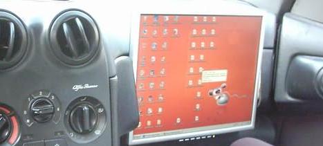

    InternetMobilny36i6
    Widze ze moje posty kują w oczy moderatorów ze sami nie sa tacy pomysłowi bo jakies zagraniczne teksty przetłumaczone na polski pokazuja na elektroda.pl i łamane są tu prawa autorskie.
    Za to moje orginalne projekty sa usuwane!!
    dodaje po raz kolejny mój projekt CAR-PC - Alfa romeo 145 rok 1999
    - jednostka sterująca Laptop klasy P3
    - wymienne nosniki danych = karty pamieci
    - dodatkowy ekran dotykowy 15cali
    na fotkach nizej pokazuje co otrzymałem!
    Car PC - notebook w samochodzie
    Zdjęcie wnętrza samochodu Alfa Romeo 145
    ( dodam ze alfa 146 ma dokładnie taką samą deską rozdzielczą )
    - uwaga - w niektórych modelach po stronie pasażera posiada AIR-BIG ( poduszke powietrzna) którą trzeba wcześniej zdemontować tak jak ja to uczyniłem!
