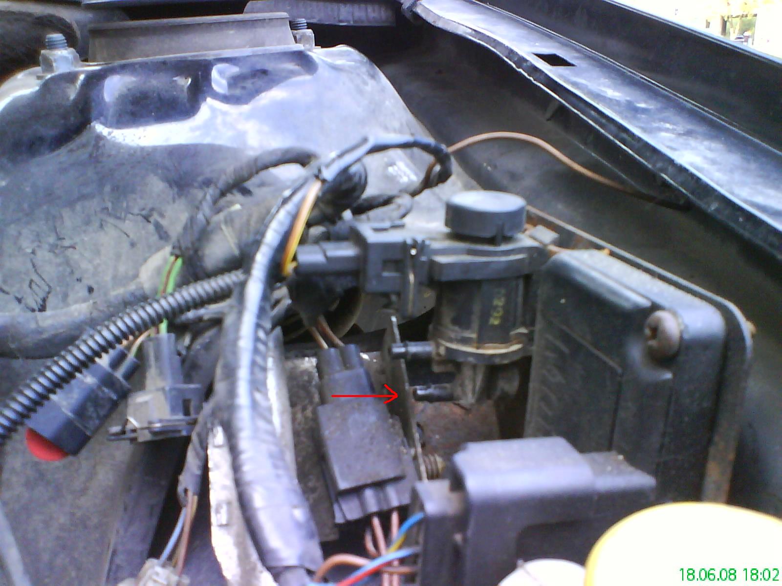

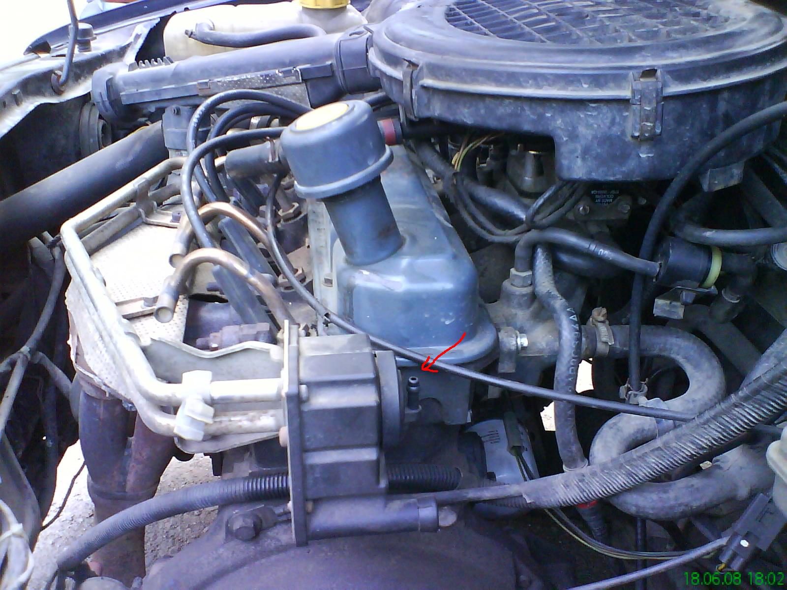

  • #27 5261755
    Qool_Luki
    Oki, zrobiłem coś takiego: odpiołem wężyk jak na fotce1, który szedł do jakiegoś zaworka (fotka2) a z tego zaworka dalej przez trójnik do wężyka od odpowietrzania skrzyni. Wywaliłem trójnik podłączyłem rurkę odpowietrzania bezpośrednio z obudową filtra powietrza. Po tym efekt jest taki, że wzrosła prędkość np kiedyś pod pewną górkę na V biegu wyciągał max 100 a teraz wyciągnie 110. Równierz teraz bez większego problemu na autostradzie osiąga 150. Moje pytanie teraz: czy tak może zostać?? Jakie są konsekwencję wypięcia tej rurki??

  • #28 5261971
    MakroSerwis
    Po prostu odłączyłeś Kolego sterowanie zaworu EGR. Zyskałeś na mocy. Może tak zostać, ale na przegląd podłącz :).
  • #29 5262050
    Qool_Luki
    A katalizator na tym nie ucierpi??
  • #30 5262088
    MakroSerwis
    Nie ucierpi, spokojnie. Recyrkulacja części spalin wprowadzona była tylko i wyłącznie po to, aby spaliny spełniały ostrzejsze normy ochrony środowiska. No i po to, aby skutecznie zaświniać układ dolotowy silnika :).
