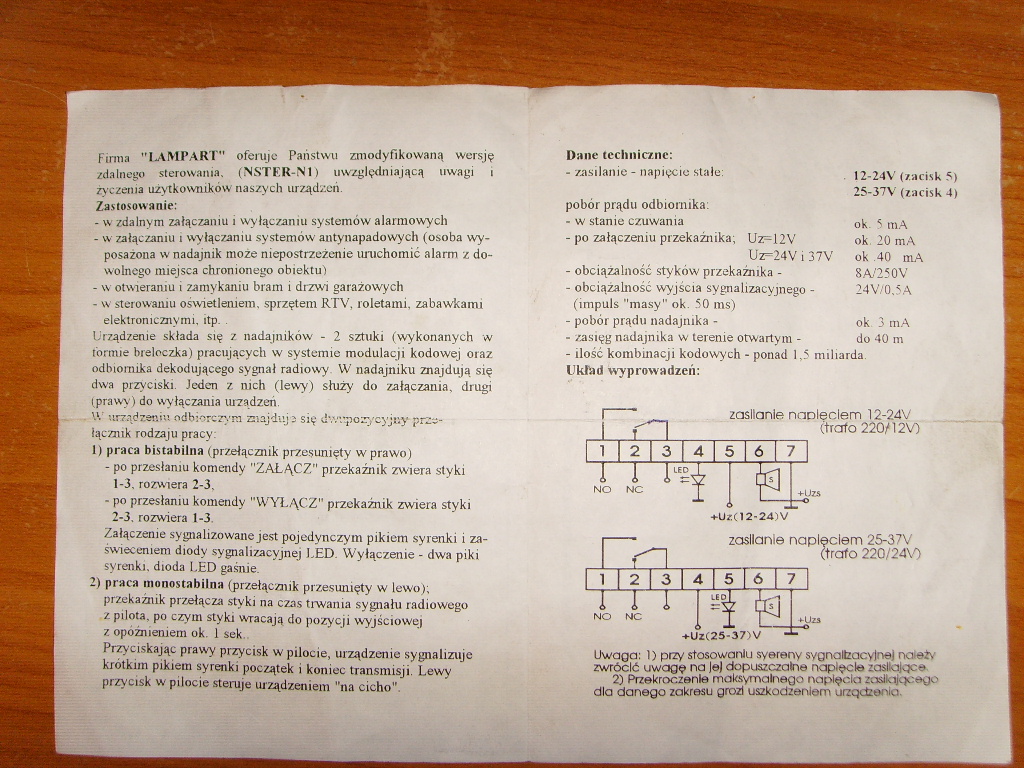

    tak jak w tytule, mam samochodowy alarm lub centralkę sterujacą Lampart ster 1/7.
    Mam też pilot od tego zestawu, lampart dynamic code NP-1.
    Nie mam pojęcia jak to podłączyć.
    Zaciski: 1Z 2K R (styki przekaźnika), + LED S oraz masa, i dodatkowo pin X na płytce oraz nieopisany przełącznik.
    Ma ktoś jakieś informacje na ten temat?
    Styki przekaźnika rozumiem, pin X rozumiem, nie wiem co to S i jak to wykorzystać? Po podłączeniu samego zasilania centralka nie reaguje zupełnie na pilota.
    Czy ten pilot nadaje się do współpracy? Może centralka nie jest jednak gotowa na dynamiczny kod?

    Obawiam się, że to jednak nie to. Szukałem wczoraj, wszystko co jest na elektrodzie o lampartach nie pasuje.
    S-01s i S-01p mają 12 zacisków, a moja ma tylko 7.

    Może to Ci pomoże . Jest to zdjęcie instrukcji Lampart NSTER-N1.(skanera nie posiadam )
