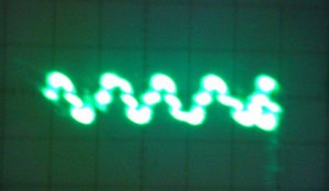

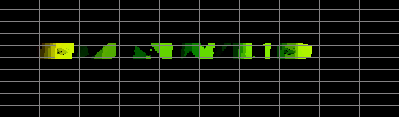

    Dżyszla
    Maiłbym prośbę do kogoś z oscyloskopem... . Bo sobie zacząłem pisać programik do konwersji z AVI na WAV-XY... Generalnie przyjąłem zasadę jak w wyświetlaczach kineskopowych (wszak nie pracuję niestety z wektorowymi obrazami i trzeba traktować rastrowo je). No i w GoldWavie to nawet jakoś wygląda ale wyłącznie przy załączonym wolnym wygaszaniu.
    KONKURS -elektroda.pl na oscyloskopie- zakończony
    Podejrzewam, że trzeba by dobrać czas naświetlania punktu (a właściwie - wielkość skoku :) ) Jakby ktoś się chciał pobawić z oscyloskopem i przynajmniej pwiedział, czy coś wydać :) (włącznie z dostosowywaniem prędkości może...)
    Aha - WAV jest 48kHz/8bit

    And!
    Admin grupy Projektowanie
    Wyświetla się sinusoida.
    Nie zmieniałem szybkości odtwarzania, jedynie powieliłem wzorzec kilkakrotnie, gdyż odtwarzając w pętli występował odstęp czasowy pomiędzy końcem a początkiem nagrania.

    Dżyszla
    Dziwna sprawa... Programowy oscyloskop zupełnie coś innego pokazuje :( szczególnie ładnie zaczyna wyglądać przy prędkości x5 i oczywiście zapętlonym odtwarzaniu.
    Jakieś sugestie, czemu takie różnice występują?
