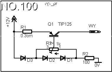

    Cześć!
    Jeśli dobrze zrozumiałem, to nie interesuje Cię stabilizowany zasilacz z ograniczaniem prądowym - opisów takich układów jest na forum mnóstwo.
    Zakładam więc, że napięcie wejściowe jest już stabilizowane (lub jego stabilność jest nieistotna?).
    Może więc wystarczy taki ogranicznik prądowy w układzie klasycznego źródła prądowego? Musisz jednak pamiętać, że napięcie wyjściowe nie będzie stabilizowane i będzie spadać wraz ze wzrostem prądu obciążenia! Ale może dla potrzeb warsztatu samochodowego nie ma to większego znaczenia.
    Układ jest jedynie prezentacją pomysłu, a nie konkretnym projektem. Jeśli tranzystor będzie w układzie Darlingtona, to należy dołożyć jeszcze jedną diodę w szereg z D3. Trzeba też zapewnić odpowiednie chłodzenie tranzystora - w stanie zwarcia wyjścia wydzieli sie w nim ok. 50W
    :Jak zbudować zasilacz 12V z regulowanym ograniczeniem prądu 1–5A?
    ps. przy rzeczywistej realizacji tego pomysłu należy oczywiście ograniczyć prąd bazy tranzystora (np. szeregowym rezystorem).

    A więc -moim zdaniem - chcesz po prostu mieć stabilizowany zasilacz 12V o regulowanym ograniczaniu prądowym:D

    No to nic nie rozumiem:|
    To co to jest, co narysował kol. fuutro?:?:

    Założyłem tu prostą stabilizację napięcia z pewną możliwością regulacji i prostą regulację prądu wyjściowego. Tyle, że od ok zera do ok 5-7A
    Trochę poplątałem układ komparatora. Mianowicie potencjometr R12 powinien mieć końce na diodzie a suwak do wejścia odwracającego natomiast rezystor R10 powinien łączyć się z wyjściem oznaczonym minusem.
    Układ ma działać w ten sposób, że działa jako prosty stabilizator ale w chwili gdy płynie za duży prąd to komparator wychwytuje za duży spadek na rezystorze R5 i zwiera za pomocą Q3 napięcie referencyjne i tym samym zmniejsza napięcie wyjściowe ograniczając prąd. Wersja na razie wg strzępów w pamięci jakiegoś projektu zasilacza z EDW. To był chyba amatorski zasilacz warsztatowy ale pewny nie jestem.

    kol. fuutro!
    Dla mnie było oczywiste, że jest to schemat takiego właśnie zasilacza. Dlatego (z pewną ironią) napisałem mój post.

    I dobrze, że go napisałeś! Nie zwróciłem uwagi na początkowe błędy, jedynie skupiłem się na uniezależnieniu się napięcia referencyjnego od rezystora pomiarowego. Coś mi się widzi, że jeszcze można by co nieco poprawić.
