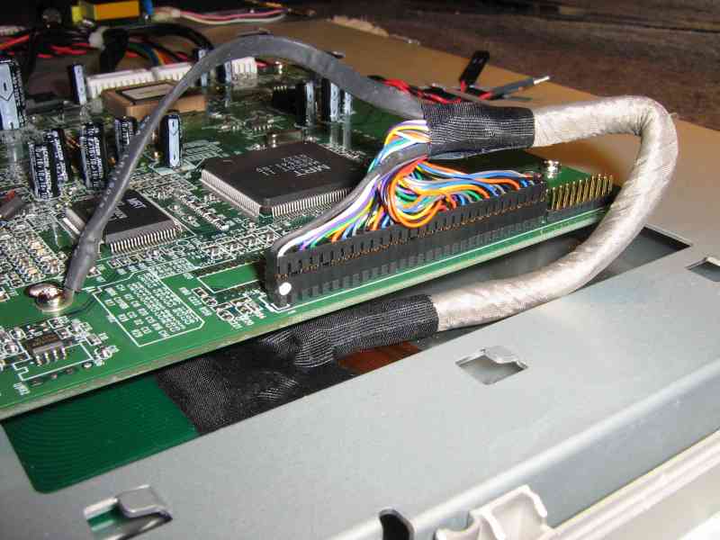

LCD Scott LC-15BL - uszkodzenie układu ALi M6759

    Uszkodzenia są podobne do opisywanych na Forum w przypadku układu ALi. Układ posiada program HS2.052. Czy jest możliwa i sensowna naprawa tego monitora?

    Sugerowano mi rozwiązanie polegające na przepisaniu softu do sprawnej kości. Czy jest to możliwe?

    Dobrze radzą tylko problem z softem bo ten co jest procesorze to jest zabezpieczony przed zgraniem a fabryka która go napisała dla tego producenta monitorów go nie udostępni.

    Myślę, że to ostatnie pytanie w tym temacie: czy można wgrać soft od innego monitora?

    Mówią,ze to jakiś Acer 15" może AL1521?
    czasem pomagało "grzanie" procka ALI M6759 > było na forum jak to zrobić ...
    opcja Szukaj..............
    Napisz jakie scalaki/ co masz napisane na płycie gł. czyli napisy..

    Miałem podobny przypadek, zastosowałem rezystor o małej oporności podłączony do gałęzi 12V i przyłożony poprzez paste termiczną do procesora ALI, monitor uruchamiał sie po minucie, ale było to doraźne rozwiązanie, sprzedałem go w allegro, są osoby, które się tym problemem zajmują, prosze na prv to podam namiary.
