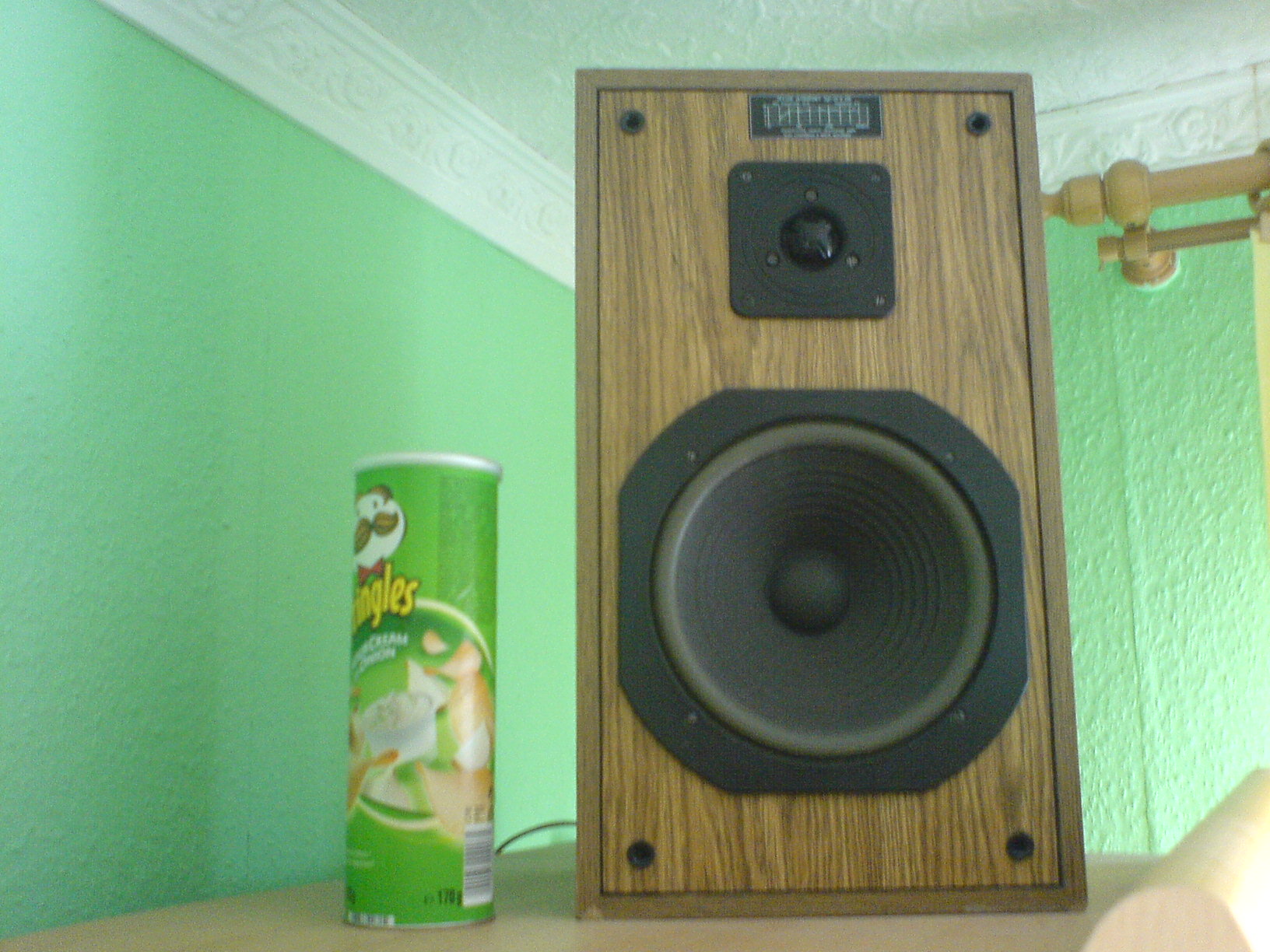

    GDN gra baaardzo przyjemnie, jednak pokazuje pazur dopiero jak mu się da troszkę watów :). Jako, że mam go w obudowie zamkniętej 20 litrów, gdy słucham cichutko musze podkręcac bas korektorem, żeby coś tam grało poniżej 100Hz. Jednak gdy da mu się trochę mocy to od razu pojawia się bas. Nie mówię, że gra jak subwoofer, ale bas jest twardy, ma wykopa i jest głośny.
    Teraz:
    1. Wypełnij wygłuszeniem całą objętośc kolumny. Nie musi byc a nawet nie powinno byc upchane na maksa ale tak luźno, żeby tylko wypełnic komorę.
    2. Daj konda przed GDWK 4,7uF 100V. Ja mam jantzen audio i nie narzekam ;) Zresztą na co tutaj narzekac... fabrycznie były elektrolity ;)
    3. Fabrycznie były dwie możliwości. Jedna z GDWK bez tubki, druga z GDWK w krótkiej tubce z regulacją głośności tonów wysokich. Podobno (nie wiem, nie porównywałem) ten GDWK gra ładniej bez tubki i bez żadnych regulacji. Ja tak mam i nie narzekam :).
    4. Na dole :) dla porównania obok paczka po pringlesach :)
    5. Spokojnie wystarczy :)
    6. Nie wiem dokładnie bo nie mam teraz jak zmierzyc, ale w internecie powinieneś znaleźc wymiary takie jak były w oryginale.

    Eee... To zwykły GDN 20/40,8 ? On ma jakąś inną membranę? http://www.e-tonsil.pl/index.php?d=produkt&id=44 Na Twojej fotce membrana jest w... prążki, czy mi się wydaje... ?
    Ten GDWK ma czarną, czy pomarańczową kopułkę? I jaka różnica jest w brzmieniu pomiędzy nimi ?
    #14 5242073
    wiewior_kg
    To jest GDN 20/40 z tym, że ma wymienioną membranę bo stara się posypała :(. Nie mogłem w tym czasie wymienic na oryginalną więc wymieniłem na taką jaka była. Ale jest na piance i nielakierowana.
    Co do tej kopułki to nie wiem, bo nie porównywałem brzmienia między tą pomarańczową a czarną. :). Pozdrawiam.
