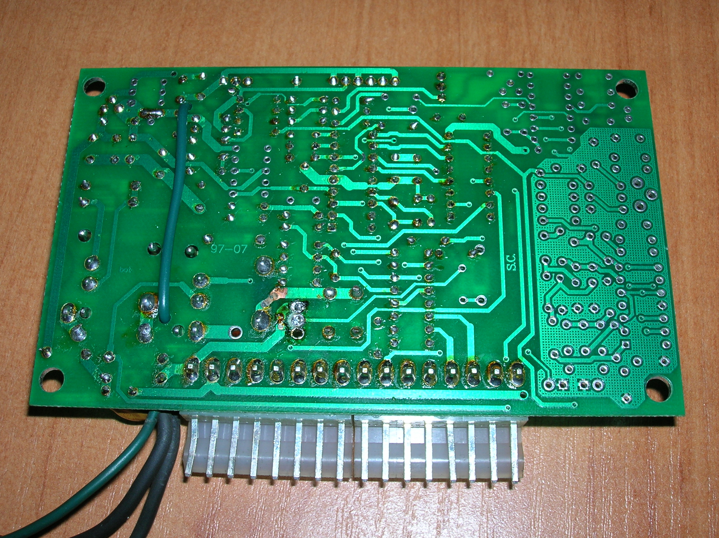

    Wniosek taki, że ten tranzystor sterował syreną:) Pewnie było gdzieś zwarcie na kablach od syreny i tranzystor się spalił i teraz cały czas zwiera. Zrób w miarę możliwości dokładne fotki obu stron, to może uda się określić typ przewodnictwa tranzystora (NPN/PNP).

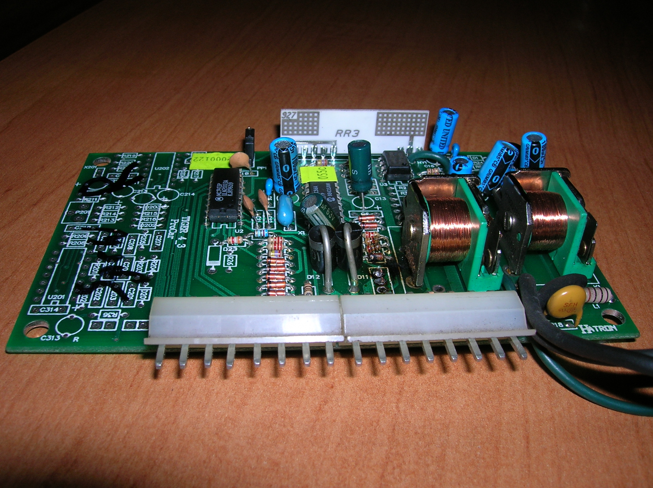

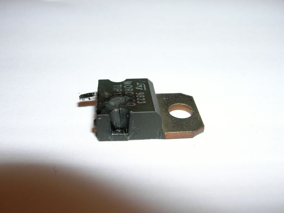

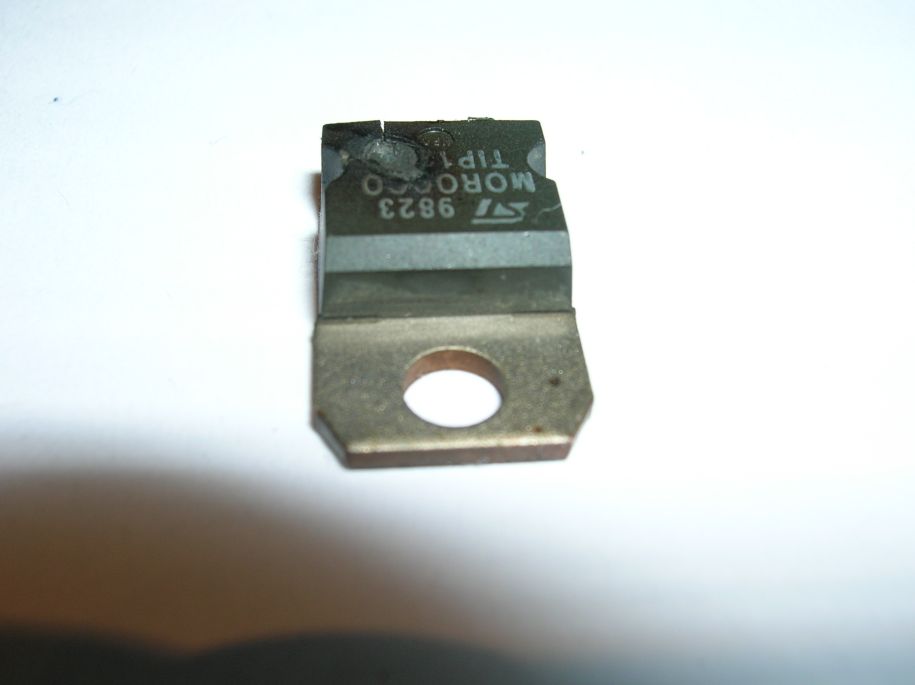

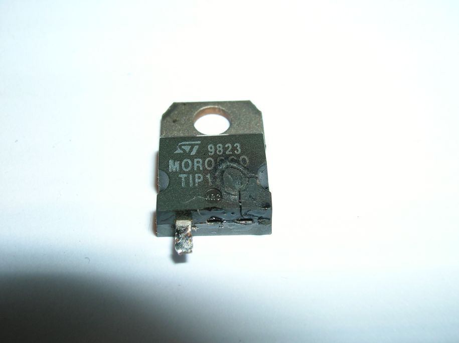

    zdjecia
    Autoalarm TIGER ProCar - co to za element? Autoalarm TIGER ProCar - co to za element? Autoalarm TIGER ProCar - co to za element?
    a zastanawiam sie czy nie pisze morossi i czy jednak nie bedzie to tip12X nie wiem doradzajcie bo musze cos kupić ;D najwyzej jak mi dacie propozycje ale takie bardziej celne niz mniej to kupie kilka podłącz i sprawdze i najwyzej przelutuje ;D tak wiec czekam na info co to wg was jest ;D

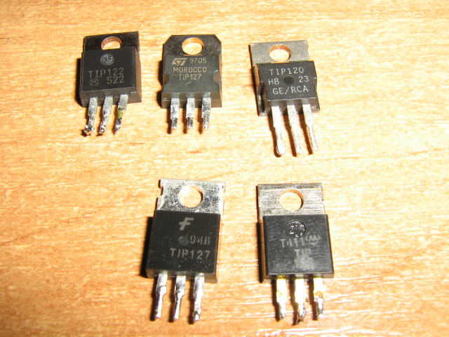

    MOROCCO TIP12X, czyli pewnie TIP122, jak sugeruje monrant. Albo TIP127, jeśli tranzystor PNP. Jakbyś wrzucił zdjęcia płytki, to może udałoby się określić typ PNP/NPN.
  • #9 5237486
    monrant
    to sa wyluty z tigerów

    toomashek
    Autoalarm TIGER ProCar - co to za element? Autoalarm TIGER ProCar - co to za element? Autoalarm TIGER ProCar - co to za element? Autoalarm TIGER ProCar - co to za element?
    tu zdjecia,
    dzisiaj sprawziłem schemat podłączania Tigera S i ma dokładnie takie samo jak mój T 4_3. Ale to chyba jest firmowe, że kolory kabli i kolejność wtyków jest taka sama.
