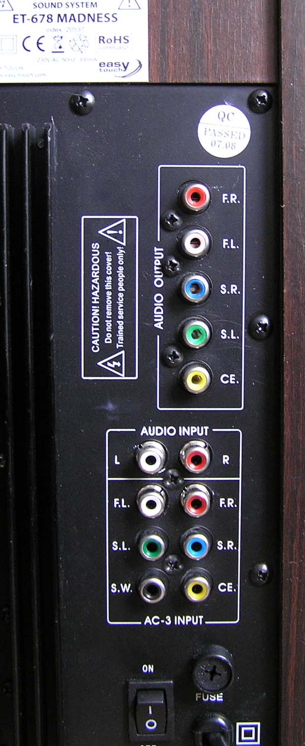

    Mam taki problem: kupiłem zestaw 5.1 ET 678. Mam DVD z wyjściami:
    CEN, SW,,SL,SR,FL,FR. W subwooferze mam takie same gniazdka, więc podłączyłem każde z każdym. Po włączeniu zestawu głos jest tylko przy włączonej funkcji AC-3. Ani 2.1 ani 5.1 nie działa. Pytanie: dlaczego?

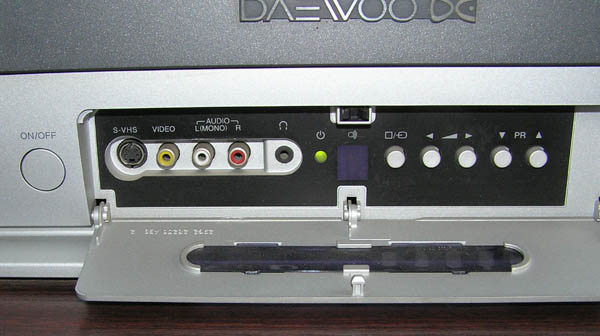

    drugie pytanie: w telewizorze Daewoo z przodu jest (chyba ) wyjście audio
    L i R , czy moge podłączyć te wyjścia z zestawem głosników i w którym miejscu?

    W telewizorze masz WEJSCIA a nie wyjscia. wyjscie to masz chyba tylko sluchawkowe
    Jak mozesz to daj zdjecie tylnego panelu tego subwoofera bo znalazlem tylko male zjdecie. Wydaje mi sie ze 2,1 itp sa zwiazane z wejsciem stereo. Widze tam 3 komplety wejsc. Moze jak podlaczysz pod 2 komplet to zagra na kazdym ustawieniu

    w telewizorze z tyłu mam 2x scart a z przodu żółty chinch (video) , biały i czerwony (mono L i R) i gniazdo słuchawkowe. Tyle mogę teraz napisać.

    co do tematu - panowie mieszacie! przelaczenie miedzy 5,1; 2,1 itp odbywa sie na zestawie glosnikow czyli takim typowym "plastikowym kinie domowym"
    http://www.easytouch.pl/PL/products/computers_products/p20537/et-678_5_1_madness/#show_image tutaj dobrze widac tylny panel. AC3 obsluguje wejsca bezposrednie. a pozostale opcje sa pobierane prawdopodobnie z wejscia stereo. mialem tak przynajmniej w innych zestawach

    Witam, tak jak pisałem wcześniej podłączyłem kabelki wg wzoru: RL do RL FL do FL itd. Zestaw działa tylko na AC-3. Po włączeniu 5.1 albo 2.1 jest cisza. Ten drugi problem to sposób podłącvzenia głosu do tego zestawu ( konkretnie skąd i gdzie) . Z tyłu TV są dwa gniazda scart i jedno wejście antenowe. Z przodu jak na foto.
    HTML:
    <img src="https://obrazki.elektroda.pl/9_1213212024.jpg
    https://obrazki.elektroda.pl/93_1213212332.jpg ( jest to przód TV (SAMSUNG)

    Ty6ł zestawu :
    https://obrazki.elektroda.pl/48_1213212512.jpg
    Zestaw ma swój wzmacniacz

    Pawel S.
    Ortos, przelacz kable oznaczone F.R i F.L do tych gniazd powyzej (audio input L i R)
    wtedy zobacz czy dzialaja funkcje 2,1 i 5,1.

    Pawel S.
    narazie nie. pewnie teraz bedzie gralo wszystko bez przodow w trybie ac3 i wszystko w trybie 2,1 i 5,1
    jak zadziala tak jak mysle to wtedy wyprowadzi sie jakos sygnal z TV

    No niestety nie zagrało po przełączeniu kabelków (tych FL i FR) Cos brzęczało w głosnikach ale np. głosu ludzkiego nie było słychac.

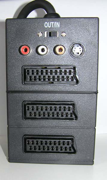

    Dzisiaj , w sklepie elektronicznym zobaczyłem coś jakby reduktor scarta i na wierzchu gniazda czincz. Był tam taki przełącznik na "IN" i "OUT"
    To chyba by rozwiązanie przeniesienia głosu na zestaw?

    Pawel S.
    Ortos, nic nie gralo jak przelaczales funkcje w zestawie? powinno zagrac. przynajmniej w stereo. poszukaj jakiegos doswiadczonego kolegi i niech to sprawdzi. bo jak faktycznie nie zadziala to na gwarancje/zwrot

    Paweł S. Dziękuję, zagrało, zagrało. Źle włożyłem jedną z końcówek.
    Włączyła mi się opcja 2.1 i 5.1. Czyli sprzęt dobry i całkiem nieźle gra.
    wstawiam zdjęcie tego adaptora.
    Pytanie : czy po przełączeniu na "out" sygnał audio tylko wyjdzie na końcówki Czincz czy również wszystkie sygnały również wyjdą na scart-ach? Nie znam się na tym i wolę zapytać fachowców na forum. Może ktoś taki jak ja ma ten sam problem i dzięki podpowiedziom wie teraz co robić.

    https://obrazki.elektroda.pl/86_1213633842.jpg
  • #18 5253397
    Pawel S.
    chyba na wszystkie
