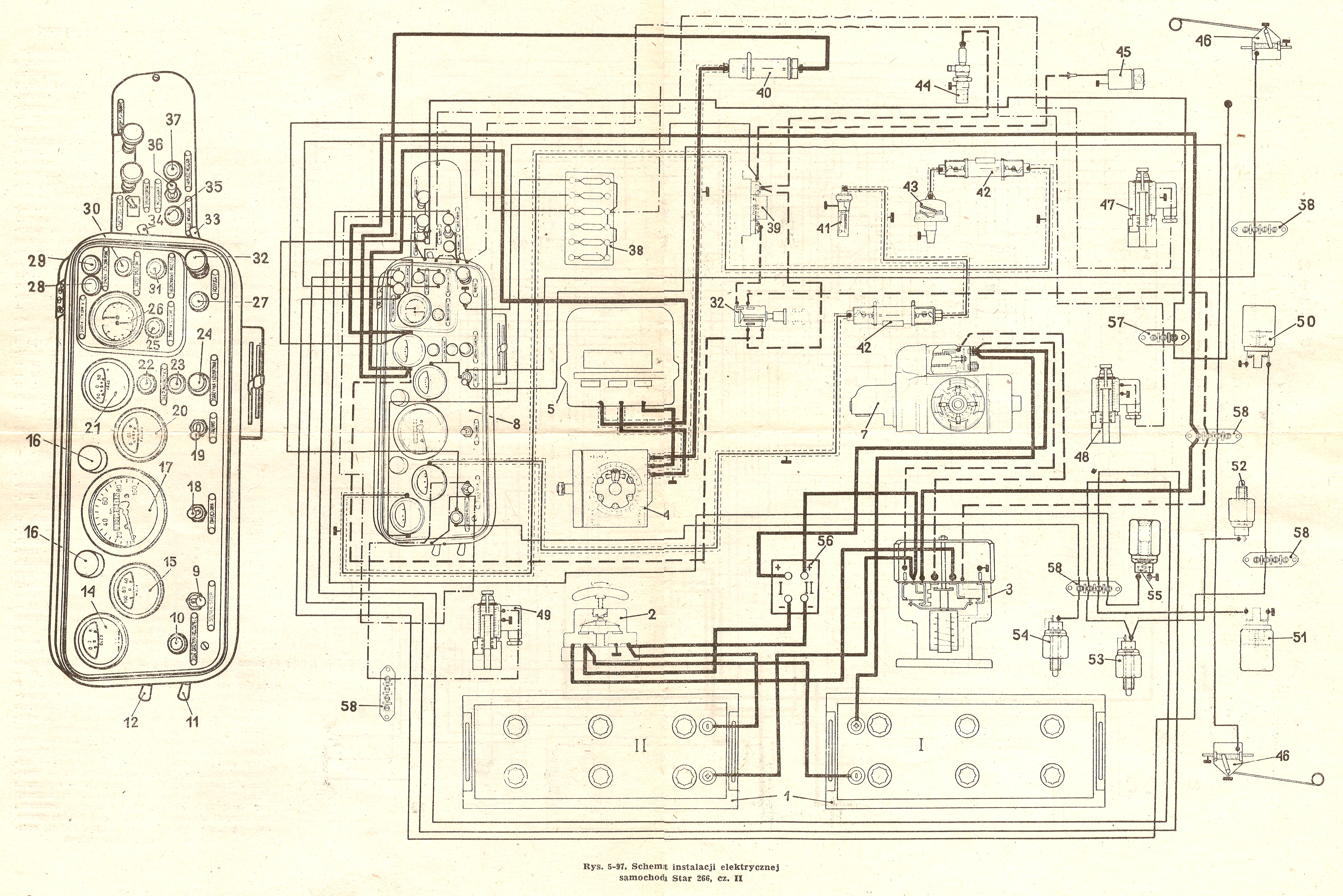

    decoder111
    Poszukuję instalacji elektrycznej do samochodu marki star266 instalacja 12/24V.Może ktoś pomoże w zdobyciu tego schematu lub jest w jego posiadaniu .Byłbym wdzięczny za pomoc.

    potrzebuje schematu gdyż czasem mam do czynienia z autami które alektrycznie pospinane są w niesamowity sposób,zacząłem rozrysowywać po części schemat polączeń.Mam problem z tzw. notką przełącznikiem zespolonym dla oswietlenia bojowego lampa tylna pod noktowizor. kable o nazwie s tylne oswietlenie kable 54 i 54s

    bardzo bym chciał odświeżyć temat ponieważ mój 266 miał wielu elektryków i teraz na krótko pali(czyli na zware na rozruszniku), ale jak stacyjką odpalam to odrazu pali bezpieczniki na styczniku, a potem juz tylko "tryka se". potrzebował bym jakieś foto z koloroma kabli ewentualnie pomysły na przyczyne takich rzeczy bede wdzieczny!!!

    Kolego,jeśli ci pali na krótko przy rozruszniku,to coś masz pokopane w przewodach.Przy prawidłowej instalacji na 24V rozruszniku powinno znajdować się napięcie 12V.Dopiero przy starcie powinno pojawić się 24V .Przy prawidłowej instalacji biorąc rozrusznik na krótko ,powinien spalić się bezpiecznik na przełączniku12/24.Jak coś to pisz na priv.

    jak przełączam stacyjkę od razu pali te dwa bezpieczniki na styczniku a na krótko jest ok, masz może kolorami kable poopisywane jak powinno byc to podłączone bo te schematy nic mi nie mówią, zwłaszcza jeżeli chodzi o te cieńsze czerwone i pomarańczowe przewody idące do stycznika, zastanawiam sie czy moze to byc przyczyną jeżeli masa jest niepodłączona ta do zderzaka, która idzie, a w niektórych wersjach do kabiny od stycznika. wiem że sa kable pomieszane tylko gdzie, bo tylu szpecy było ze nie wiem juz nic, i wziełem sprawy w swoje rece. może ktos ma foto z podłączonymi kablami i opisanymi który gdzie idzie do stycznika itd.??
  • #18 13519745
    andrzej0769
    Witam,kolego cały schemat znajduje się na dekielku przełącznika od spodu.Prawdo podobnie masz na krótko połączone na styczniku grube przewody lub z klejony stycznik.Dla tego pali ci na krótko,a nie powinien na instalacji 12V.Jak znajdę schemat to ci wyślę.

    star 266 - instalacja elektryczna samochodustar 266 - instalacja elektryczna samochodu To schemat instalacji 12 / 24 V to powinno pomóc kumatym !!!!
