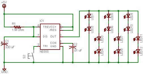

    Projekt w sam raz dla świeżo upieczonych tatusiów :). Jego autor pokazuje jak w prosty sposób przy pomocy kilku diod LED i timera 555 zaprojektował oświetlenie łóżka dla swojego syna. Żeby diody nie świeciły całą noc obwód automatycznie wyłącza się po określonym czasie. Obwód można też w każdej chwili włączyć ponownie.
