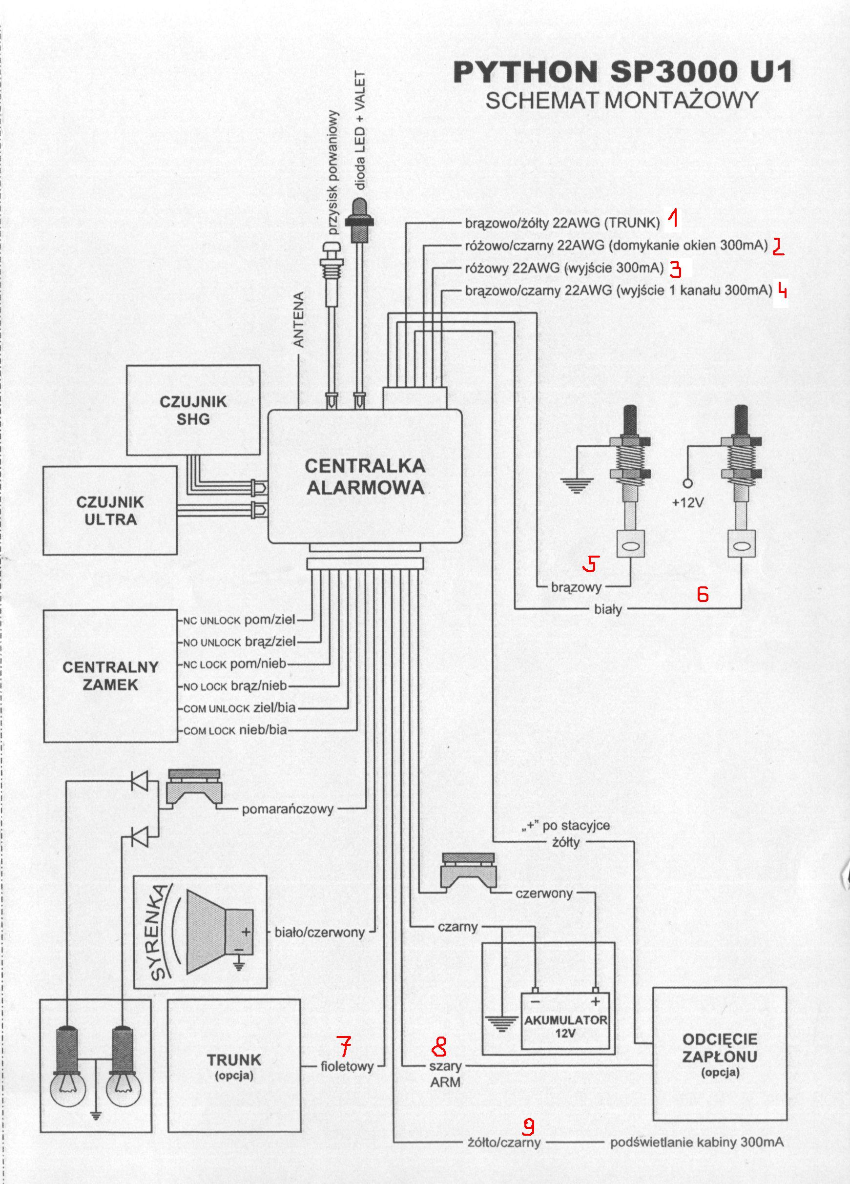

    Mam problem z rozszyfrowaniem znaczenia przewodów zaznaczonych na schemacie montażowym autoalarmu Python U1. I tak:
    1. brązowo-żółty (trunk) rozumiem, że do sterowania bagażnikiem
    2. różowo-czarny (domykanie szyb) - pojawia się impuls do domknięcia szyb
    3. różowy - nie wiem
    4. brązowo-czarny (wyjście kanału 1) - sterowanie kanału 1
    5. brązowy - podłączenie czujnika klapy (wyzwalane masą)
    6. biały - podłączenie czujnika (wyzwalane plusem)
    7. fioletowy (trunk opcja) nie wiem czym różni się od 1 (obciążeniem?)
    8. szary (ARM) - sterowanie przekaźnikiem blokady (pojawia się masa w momencie rozbrojenia?)
    9. żółto-czarny (podświetlanie kabiny) - nie rozumiem przeznaczenia
    Dzięki za pomoc w zrozumieniu schematu.

    carrier
    Specjalista - Alarmy Samochodowe
    3. Masa po załączeniu alarmu
    7. Mi to wygląda na krańcówkę bagażnika, ale najlepiej przed montażem podłączyć alarm na stole i potestować
    8. Pojawia się masa w momencie uzbrojenia
    9. Podaje masę w kierunku lampki oświetlenia wnętrza przy wyłączaniu alarmu, przekręcenie stacyjni zabiera masę itp.

    Dzwoniłem do działu technicznego Corral i tak:
    1. Wejście czujnika dodatkowego - podanie masy wywołuje alarm,
    2. 30 sekundowy impuls masy - domykanie okien,
    3. Wyjście podające masę w momencie alarmowania,
    4. Wyjście kanału 1,
    5. Czujniki reagujące na masę,
    6. Czujniki reagujące na plus,
    7. Impuls dla siłownika otwierania bagażnika,
    8. Wyjście blokady - masa po uzbrojeniu,
    9. Wyjście do sterowania oświetleniem wnętrza - rozbrojenie alarmu powoduje załączenie oświetlenia.
    Dla pewności jednak wszystko sprawdzę "na stole".
