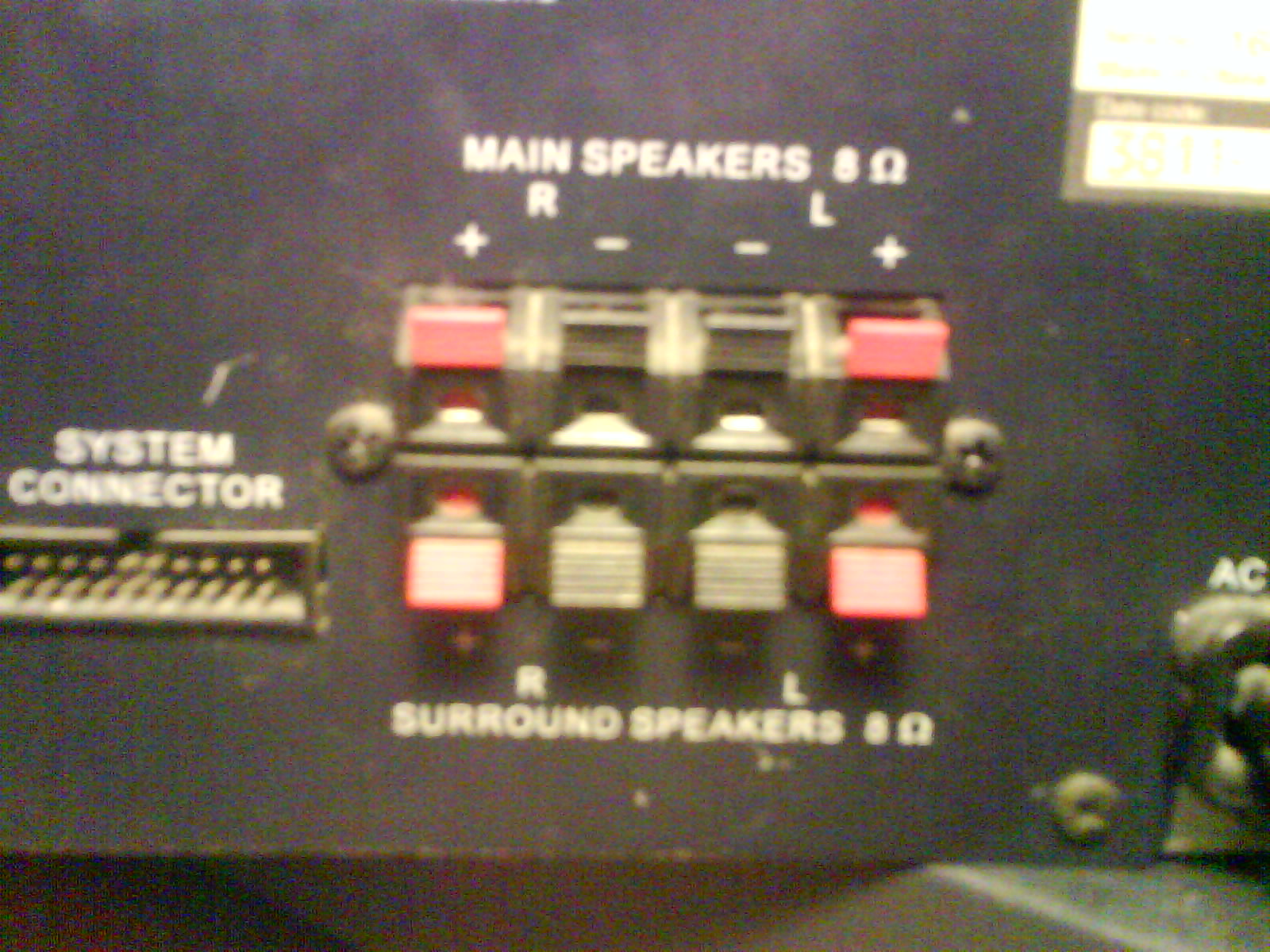

    Mam takie pytanie mam wieże (Thomsona Altima Pro300)ma 150w
    i mam do niej dwa głośniki oryginalne 60w i zamówiłem jeszcze2x 180w kolumny. To wszystko podłączone mam do kompa.

    Mógłbyś jakoś jaśniej mi to wytłumaczyć dodam że na wieży z tyłu na wejściach głośników u góry pisze Main Speakers 8Ω
    A na dole Suround 8Ω czy będę mógł podłączyć każdy głośnik do osobnego wejścia ale wtedy chyba te słabsze nie wytrzymają jak mam je podłączyć.

    Napis na wieży informuje cię że nie możesz podłączyć kolumn o oporności mniejszej niż 8ohm. Jeżeli masz jakieś nieużywane wyjścia głośnikowe możesz tam podłączyć jakąś kolumnę jednak jej oporność nie może być mniejsza niż 8ohm. Jeżeli chcesz głośniej bez wymiany wieży to musiał byś zastosować kolumny o większej skuteczności (efektywności) czyli współczynnik SPL [dB] musiał by być wyższy przynajmniej o 3dB żebyś odczuł różnicę.

  • #8 5240598
    zdzichu.dunaj
    Czy wieża Thomson Altima Pro300 to wytrzyma? (4 kolumny)
    Trochę nie wyraźne ale jest.
    I proszę o opis jaki głośnik z jakim i gdzie.

    Kolumny wewnątrz wieży są zapewne łączone szeregowo, a więc można podłączyć 4 kolumny po 8Ω (każdą pod osobne wyjście), tylko pytanie po co?
    Większej mocy w ten sposób na pewno nie uzyskamy (wręcz przeciwnie), chyba że chodzi o sam fakt posiadania 4 kolumn :)

    W obecnej postaci wieża oddaje największą możliwą moc przy obciążeniu kolumnami 8Ω, podłączenie 2 kolumn 8Ω na kanał, spowoduje wzrost wypadkowej impedancji do 16Ω oraz zmniejszenie mocy wyjściowej o połowę (wynika to z prawa Ohm-a).
    Z kolei podłączenie kolumn równolegle spowoduje spadek impedancji do 4Ω i dwukrotny wzrost mocy wyjściowej. Wiąże się to jednak ze wzrostem prądu płynącego przez układy wieży, co z kolei prawdopodobnie spowoduje jej uszkodzenie.
    Sensowniejszym zabiegiem jest zakup kolumn o większej skuteczności - wtedy odczujemy wzrost głośności, przy tej samej mocy dostarczanej do kolumn.

    Pytanie pierwsze; dlaczego kupiłeś kolumny o impedancji 4 Ohm, mając wzmacniacz który można obciążyć impedancją minimalną 8 Ohm?
    Pytanie drugie; dlaczego do wieży stereo chcesz podłączyć cztery kolumny?
    Pytanie trzecie; co to za kolumny? Firma, typ,
    Możesz podłączyć szeregowo dwie kolumny (4Ohm+8Ohm) do jednego kanału ale nie rozumiem po co? Przy takim połączeniu moc wzmacniacza spadnie o ok 25%! Poza tym jeśli np kolumny "180W" będą miały o 3 dB niższy SPL (efektywność) od kolumn "60W", to będą grały połowę ciszej.
    Połączenia równoległego nikt rozsądny Ci nie poleci, bo wzmacniacz tego nie wytrzyma!
    Jeśli koniecznie, chcesz podłączyć do tej wieży, dwie pary kolumn o różnej impedancji, to zrób tak;
    kanał prawy: zacisk + panela wzmacniacza połącz z zaciskiem + kolumny "60W", zacisk - kolumny "60W" połącz z zaciskiem + kolumny "180W", zacisk - kolumny "180W" połącz z zaciskiem - wzmacniacza.
    Kanał lewy podłącz tak samo.
