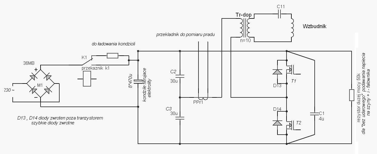

    Witam, próbuje poskładać sobie falownik pół-mostkowy pracujący z częstotliwością 300kHz. Wykorzystuje oczywiście tranzystory Mosfet.
    Falownik używany będzie o ile uda się go uruchomić do lutowania indukcyjnego złączek z miedzi. Np podczas robienia C.O - taki mój wymysł.
    Także założenia były aby jego moc była ok 1-2kW.
    Zrobiłem wszystko płytka trafo dopasowujące no ale niestety padają mi tranzystory jak zasilę je z 230V. Obniżając napięcie do 50V wyciągam 7A co jest za mało. Na wykresie poniżej zamieszczam przebieg napięcia na tranzystorach może ktoś ma pomysł jak pozbyć się tych oscylacji, i skąd one sie biorą. Jak ktoś jest zainteresowany to proszę pisać podam dane które Was interesują, a nie zamieszam tu schematów bo każdy wie jak wygląda półmostek klasyczny. Ja nic więcej nie dodałem.

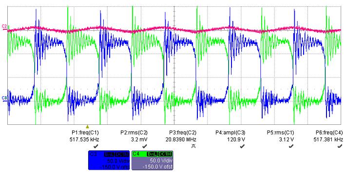

    Jeśli to co jest napisane na oscylogramach jest to częstotliwość 500kHz to zaczynają grać rolę wszystkie pojemności pasożytnicze i masz gdzieś zwykły obwód szeregowy RLC związany z obciążeniem i kablami zasilającymi.
    Zmniejsz częstotliwość 10 razy myślę że oscylacje zginą.Wtedy musiałbyś uwzględnić wszystkie pojemności nawet tranzystorów i diod .
    I projektować układ z uwzględnieniem w/w efektów.

    jacek_kan
    Kolega ma absolutną rację. Oscylacje to efekt poasożytniczych pojemności złącza w tranzystorze typu MOSFET. Od taka uroda.
    Jedyne co moge poradzic to wymiana na tranzystory IGBT, napewno beda lepsze do takiego zastosowania niz MOSFETy.
    Jeśli chodzi o padanie tranzystorów, to trzeba sprawdzić jak wyglądają napięcia na łącznikach falownika. Prawdopodobnie występują tam przepięcia podczas przełączania (komutowania) tranzystorów i to właśnie te przepięcia uszkadzaja tranzystory (mogą osiągac wartość kilkuset V). Jeżeli tak jest, to warto pomyślec o układzie ochorny p.przepięciowej. Napewno pomoże układ RC zapięty na każy łacznik - pozostaje kwestia doboru wartość R i C.

    Witam, zmniejszenie częstotliwości nie wchodzi w role w tym właśnie jest problem. Też stawiam na występowanie jakiegoś rezonansu, ale ... zmieniałem przyłacze trafo na lice,szyny miedziane i zero efektu, ani w jedną ani w drugą stronę. Dodatkowo wpinałem C na klucz oraz zmieniałem tranzystory na inne (inne parametry) też zero zmian. I tu właśnie głupi jestem nic mi się nie zmienia.
    Kolego przypominam ze to pracuje z częstotliwością 500kHz i tu nie ma możliwości zastosowania IGBT no chyba że Ty masz jakiś cudowny który
    bedzie mógł pracować z taką częstotliwością. To chętnie wyprobuję.
    Co do ubijanie tranzystorów jestem pewien ze zabijają je przepięcia. I tu się zgadzamy :).
    No to czekam na dalsze pomysły.

    Pokaż kawałek schematu...
    Tego typu przepięcia i oscylacje najczęściej są wynikiem złego odsprzęgania szyny DC (same elektrolity są niewystarczające), wtedy takie same dzwonienia będziesz miał też na zasilaniu.
    Kolejnym słabym elementem są diody w tranzystorach mosfet, są zbyt wolne aby wykorzystywać je jako diody zwrotne falownika przy tak wysokich częstotliwościach. Warto rozważyć pracę rezonansową falownika, wtedy straty na przełączaniu są minimalne (przy prądzie bliskim zeru), zaś diody zwrotne praktycznie nie biorą udziału w pracy układu.

  • #13 5264672
    jacek_kan
    W załaczniku podsyłam Twoj schemat z dorysowanym układem obciążenia aktywnego. Oczywiście kondzior w UOA musi byc na odpowiednie napięie, rezystor moze być wpięty na stałe, ale lepiej jak jest cyklicznie załączany i rozładowuje kondzia jak ten sie naładuje. Nigdy nie probowałem tego w układzie półmostka falownikowego. Sam jestem ciekaw czy się sprawdzi. Za to napewno działa to w układach impulsowych przekształtników AC/AC chroniąc tranzystory IGBT przed przepięciami. Zarówno w układach 1- jak i 3-fazowych. Jak dotąd żaden konio nie wyskoczył ;) Czestotliwośc komutacji jest rzędu kHz (5 - 20 kHz). Więcej nie ponieważ znaczną rolę zaczynaja ogrywać wtedy już straty komutacyjne (komutacja twarda).
    układ jest dosyć prosty, myślę że warto sprawdzić czy zadziała.

  • #14 5264735
    bronx_XJ
    Jak analizuje ten układ nie widze różnicy między zastosowaniem kondzila na D i S, ale jutro to namotam i podłącze tylko bede miał problem z kondzilem (mam same elektrolity wiekszej opjemnosci).
    Jak to nie zda egzaminu to potne ścieżki i dam drucik ;) aby podpiac sie sonda i oglądnąć prad. Czasy mam liczone książkowo między wyłączeniem a załączeniem kolejnego tranzystora.
    Jedyne co mnie cieszy to ze w stanie reoznansu przebiegi sa proste :), no ale nie tak ma to działać.

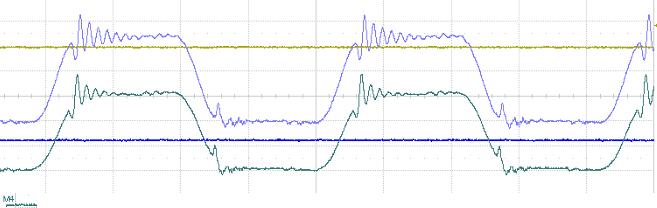

    Witam, zmotałem szybko układzik z rezystorem na kondziolach, dałem mu 60u , diody zwykle prostownicze 1n4007 i powiem ze ładnie się zmniejszyły oscylacje, własnie lece po szybkie diody a potem będę eksperymentował z pojemnością. Zastanawia mnie jaki to będzie miało wpływ na prace ukłądu ale to juz temat na później jak znikną przepięcia :)
    DODANO:
    załączam oscylogram, górny przebieg bez aktywnego obciązenia, widzimy ze oscylacje są dużo większe i czas ich zaniku jest zdecydowanie dłuższy jak na wykresie poniżej gdzie zastosowałem układ kolegi :)
    dałem szybkie diody ba159 pojemnosc 2x30u kondzil współosiowy PHC i dodatkowo elektrolita 100u, dodanie elektrolita nie spowodowało żadnej zmiany.

    jacek_kan
    Chyba zaczynasz wychodzić już na prostą z tymi przepięciami ;) Diody szybkie zdecydowanie bedą lepsze niż zwykłe prostownicze. Należy tylko pamiętać o napięciach.
    Miłej zabawy i do poniedziałku, ja też odpoczywam ;)

    Zasosowałem ukłąd obciążenia podany prze kolegę w postaci diod BA159, połączone równoległe dla zwiększenia obciążalności prądowej (standard powinien wystarczyć). Poskładałem baterie z elektrolitów i dałem na stałe rezystor 6k 50W. Napięcie na baterii ok 310V.
    Na wykresie poniżej przedstawiam przebiegi:
    czerwony - obciążenie i kondziol miedzy DS 5nF
    niebieski - obciążenie i kondziol miedzy DS 3.5nF
    zielony - obciążenie i kondziol miedzy DS 1.5nF
    Jak widać skuteczną eliminacją przepięć jest również stosowanie samej pojemności na tranzystorze. Napięcie 20V/działkę.
    Zobaczymy co będzie się działo przy wyższych napięciach :).
