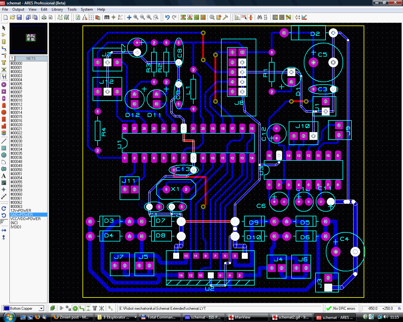

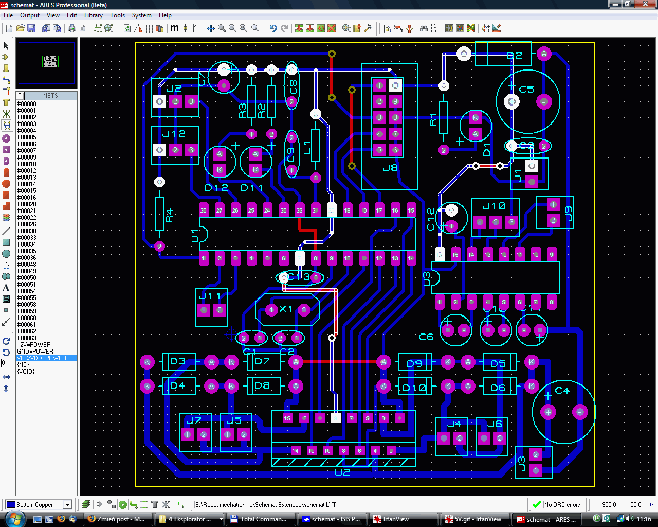

  • #8 5252467
    ours86
    No i wyrzeźbiłem coś takiego, prosiłbym o uwagi, domyślam się że nikomu nie będzie się tego chciało jakoś wnikliwie analizować, ale prosiłbym o rzut oka, niektóre błędy zawodowcom rzucają się od razu. To moja druga płytka drukowana, chciałbym też żeby była pierwszą działającą :) Po zastanowieniu dorzuciłem jeszcze jeden czujnik sharpa, dlatego załączam też ponownie schemat. Oprócz tego jeszcze dwa screeny płytki jeden z podświetlonymi ścieżkami masy, drugi z podświetloną ścieżką 5V Oba w formacie gif żeby latwo było po tym bazgrać w paincie :)
    EDIT:
    przeglądając topic: [AVR] Jeśli nie działa Ci AVR - sprawdź dlaczego! dorzuciłem jeszcze kondensator 100nF pomiędzy nóżki zasilające procesor oraz dodałem rezystor 4,7k do lini łączącej programator z nóżką PC6 (reset) atmegi. Zaktualizowałem obrazki i schemat.
    [atmega8] prosty robot
  • #10 5253944
    ours86
    Wydawało mi się że jak są podpięte nóżki 7 (VCC) i 8 (GND) to jest dobrze. Przypominam że zasilanie elektroniki (+5V) leci ze złącza J1. Jeżeli nie o to chodziło to proszę o więcej informacji bo nie wiem za bardzo o co chodzi.
  • #12 5254223
    ours86
    aaa pisałem już że program w którym rysuję (ISIS proteus) ukrywa piny zasilania i masy. Jak się przyjrzysz uważniej to zobaczysz że brakuje tej atmedze paru nóżek (max232 też zresztą nie jest kompletny :)) Nie mam pojęcia gdzie się to wyłącza tak żeby wszystko normalnie pokazywał.
