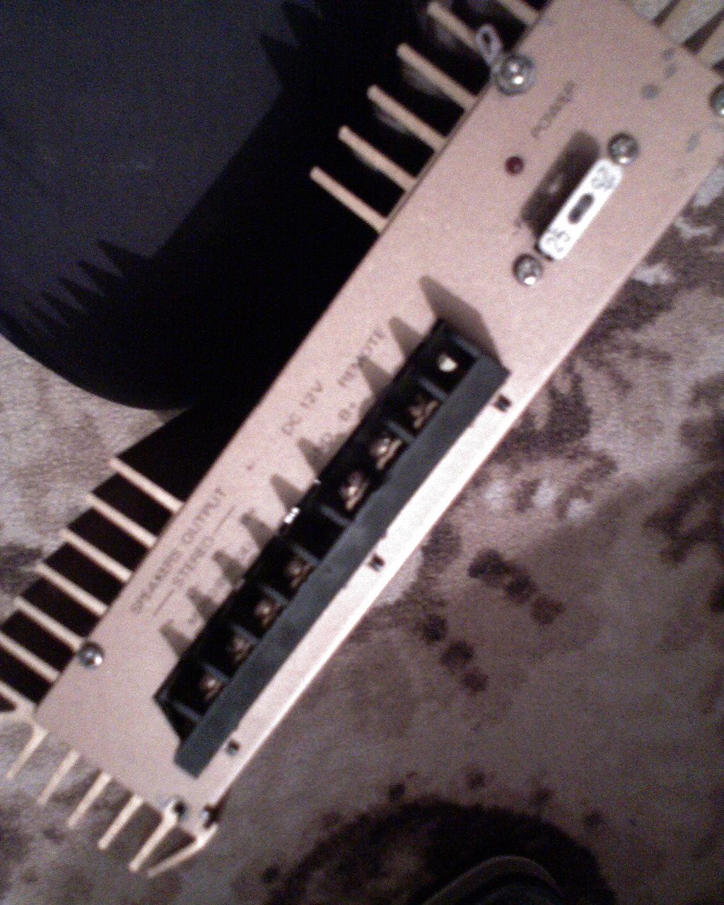

    Wie ktoś może co to za wzmacniacz? Czy możliwe żeby miał 200W?

  • #2 5243127
    daduszeryf
    Cześć.Nie masz przedniego i tylnego panela:?:

    Quito
    Na panelach nic nie jest napisane odnośnie mocy

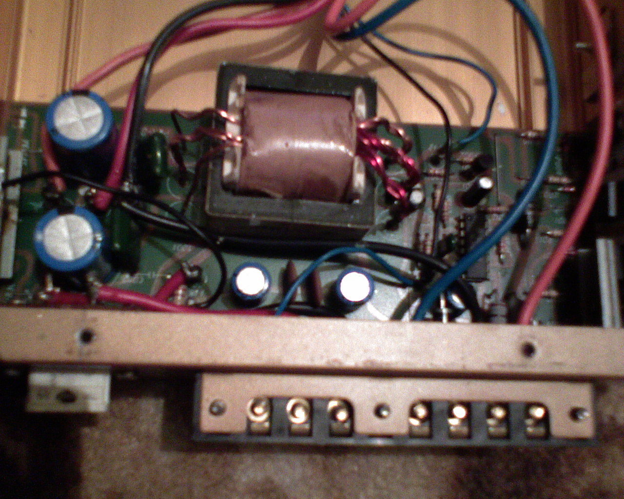

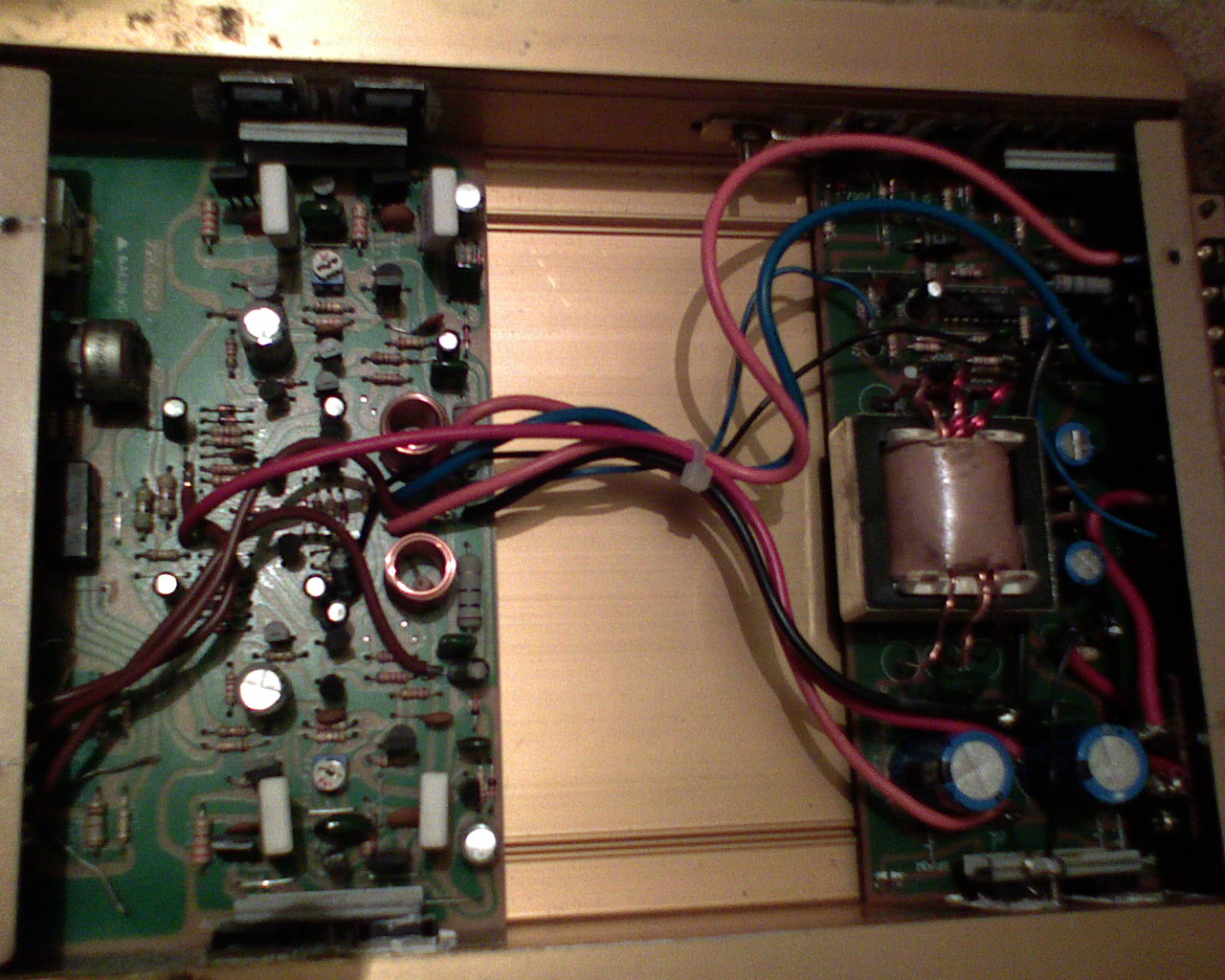

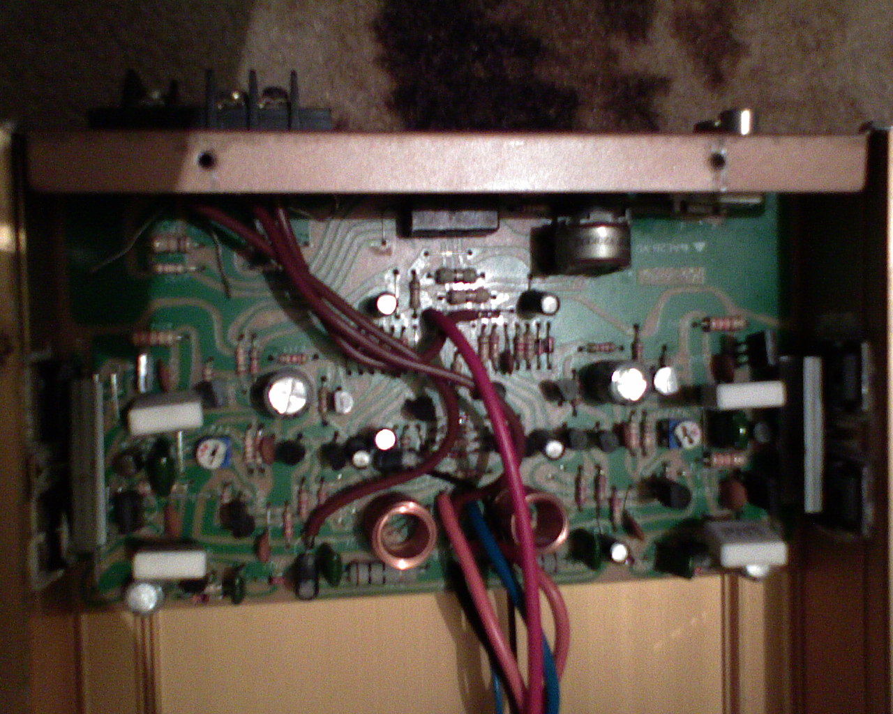

    trance84
    Ja sądze że ma ok 40W na kanał.
    Patrząc na jakość wykonania wewnątrz i zastosowane elementy oraz ich rozmieszczenie zastosowanie trafam podwyższającego

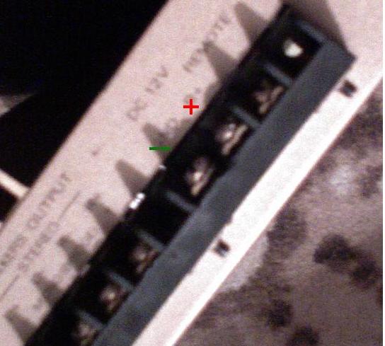

    Podłączyłem wzmacniacz do zasilania i miernik i nic sie nie dzieje nie ma napięcia na końcówkach dioda (power) też się nie świeci...
    tak podłączyłem zasilanie. niewiem czy dobrze bo widziałem u kumpla że zwierał on jeszcze inne styki... napiszcie po co...

  • #16 5264287
    mlody1921
    Poziom 29  
    załączasz plusa minusa i rem z radia jak podłączasz w domu to połącz razem rem z plusem
  • #17 5264307
    Quito
    co to jest rem?
  • #18 5264332
    DJSzmer
    REMOTE zewrzyj z (+)
  • #19 5264387
    Quito
    ale do czego jest rem(do czego służy)??
  • #20 5264511
    kuba007
    Poziom 19  
    Podłaczasz go z radia ciągnąc przewód ze sterowania elektryczną anteną np, jest to poto, aby wznacniacz włączał się razem z radiem i tak samo przy wyłączeniu...

    Quito
    Napięcie było tylko na "LOW Z Input..." Było tam 10V
    i jak podłączyłem to do głośnika niskotonowego 4ohm to głośnik "buczał"

    trance84
    Kolego pojęcie o elektronice to ty masz znikome.
    Lepiej daj sobie spokój z tym wzmakiem bo albo go zarajasz albo sobie krzywdę zrobisz.
    Wzmaka podłączasz do akumlutora a nie bezpośrednio pod prostownik!!!
    Podłączasz:
    -12V na wzmaku z plusem aku
    -REM mostkujesz z plusem z aku
    -GND na wzmaku z minusem z aku
    -na wejscie chinch podpinasz kabel sygnałowy i podajesz tam cokolwiek sygnał z mp3 z kompa z radia samochodowego.
    -na wyjściu na głośniki podpinasz głośnik o oporności min 4ohm
    -głośnik podłączasz zgodnie z polaryzacją tzn + na głośniku z + na WYJŚCIU ze wzmaka , analogicznie z - robisz.
    W obecnym połaczeniu podałes napięcie ze prostownika na wejscie po niskim napięciu gdzie może być maks 4V a ty dałeś 10V .
    Człowieku poczytaj trochę net a potem bierz się za podlączanie.
